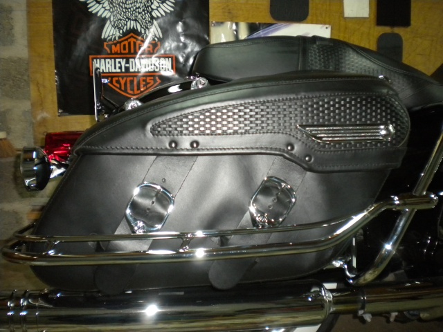

Salut à tous,
j'ai monté des rails de protections pour mes saccoches, maisj'ai un doute car le schéma explicatif n'était pas clair car si je les montais comme je l'ai compris les rails n'étaient pas d'aplomb.
J'ai fais des photos de monmontage si quelqu'un peut comparer ...
Montage rails de protections de saccoches 287641DSC0164
Montage rails de protections de saccoches 992816DSC0163
La dernière vue montre le trou utilisé et la position du rail...
Merci pour votre aide

Message par pierre19 Ven 28 Sep 2012 - 8:09
ça m'a fait pareil sur l'electra j'ai joue un peu avec les jeu des fixations et avec la partie qui se fixe sur les arceaux et ça s'est arrengéMontage rails de protections de saccoches 37298

Message par xav26 Ven 28 Sep 2012 - 14:23
Merci Pierre19 pour ta réponse. Montage rails de protections de saccoches 37298
Sur la notice il montrait de les fixer derrière la pate de fixation du support du garde boue arrière et sur l'autre trou, mais j'ai trouvé que c'était pire au niveau montage. La ce qu'il me gène c'est que cela gène l'accès aux boucles, sur les photos catalogues le rail semble plus bas.

Message par pierre19 Sam 29 Sep 2012 - 11:24
[url=https://servimg.com/view/14438688/312]Montage rails de protections de saccoches 2012-011
[url=https://servimg.com/view/14438688/311]Montage rails de protections de saccoches 2012-010
voila ce que ça donne sur l'electra
au contraire la partie fixée sur les arceaux est plus basse va faloir que j'y remedie (en fait je l'avais vu au montage mais j'avais reporté Montage rails de protections de saccoches 800810 de l'ameliorer!)

Message par xav26 Sam 29 Sep 2012 - 14:09
Tu as inséré la patte du rail entre les 2 pattes d'origines on dirait ?
Mais si tu as réussi à le régler trop bas et moi trop haut on devrait pouvoir trouver le juste milieuMontage rails de protections de saccoches 90029

Message par DIDIER095 Sam 29 Sep 2012 - 18:48
j'ai eu le même problème : il faut un peu forcer pour respecter l'ordre suivant en regardant de côté :
tête de vis / fixation protège garde boue ar / fixation garde boue ar / fixation rails / fixations noires support de sacoches
c'est la seule façon d'avoir des rails bien montés.
mon 1er montage qui semblait être plus naturel, car pas besoin de forcer, est celui qui mettait la fixation rail entre celle du protège garde boue et celle du garde boue. Mais les rails montés ainsi sont de travers.

Salut, rails montés....
J' ai préféré monter la partie arrière du rail la plus en arrière possible, donc rajout d'une rondelle pour compenser la différence d' épaisseur de la patte du pare choc arrière...
coté droit, pas de soucis, tout tombe bien... demie lune bien serrée et positionnée... rail bien droit..
coté gauche, protège jambes faussé? la demie lune est mal positionnée coté rail, pas bien alignée mais rail droit...
(je vais voir avec un pote pour tourner cela avec "tact" pour positionner cette dernière un peu mieux...

Message par tdzeus30 Lun 21 Oct 2013 - 9:51
Je ne suis pas sûr que nos machines soient toujours symétriques à 100%, j'ai vu ça aussi sur des anciennes à moi .

Message par talisker Sam 2 Nov 2013 - 9:31
J'ai monté hier sur mon RK Classic mes rails de protection : no soucis de montage ! pas eu besoin de forcer ! j'ai simplement respecter l'ordre, pré vissé, le positionnement se fait presque naturellement et voilà le résultat en photos. Montage rails de protections de saccoches 90029
Montage rails de protections de saccoches 700608 cela habille bien la moto. Seul reproche...les boucles de sacoches moins faciles à clipser maintenant. Montage rails de protections de saccoches 255351

Salut Talisker, je me trouve avec le mêm montage que toi et les mêmes problèmes de boucles de saccoches qui sont plus sifficiles à manoeuvrer et qui tapent sur les rails.

Salut, ton montage rend mieux que le mien, mais comment fais tu pour ajouter une vis à droite car sur mes rails (et ceux de Talisker) le trou tombe à moitié dans le vide et sur la patte de fixation du garde boue ?

xav26 a écrit:
talisker a écrit:J'ai monté hier sur mon RK Classic mes rails de protection : no soucis de montage ! pas eu besoin de forcer ! j'ai simplement respecter l'ordre, pré vissé, le positionnement se fait presque naturellement et voilà le résultat en photos. Montage rails de protections de saccoches 90029
Ah j'oubliais: c'est de la ref HD achetée chez ZeRider
Montage rails de protections de saccoches Dscn5810
Montage rails de protections de saccoches Dscn5910
Montage rails de protections de saccoches Dscn5911
Pour l'ouverture des sacoches cuir, remplacez ces dernières par des rigides
 comme ça vous êtes plus gênés par les rails pour les ouvrir Montage rails de protections de saccoches 111828 Montage rails de protections de saccoches 111828

Message par flht Dim 26 Jan 2014 - 10:42
Pour réaliser un bon réglage des protèges sacoches il est possible de desserrer les pares-jambe et de les resserrer dans la bonne position afin que l'ensemble soit bien réglé.
