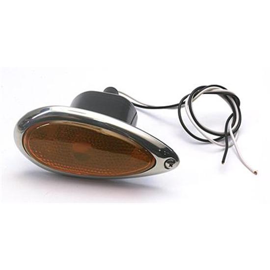

voila depuis quelque temps je cherche à changer le feu arrière carré de mon fat boy à mon gout pas terrible
j ai déniché sur ebay motor un feu arrière de FORD 1939 pour 30 $ frais de port compris
changement de feu arrière, un petit peu de carrosserie 91137017_L
il ne reste plus qu'à l installer changement de feu arrière, un petit peu de carrosserie 977583 changement de feu arrière, un petit peu de carrosserie 977583
