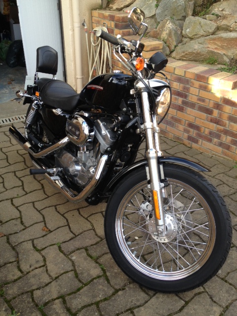

Ca y est, le 8 est là ! Un 8 Low de 2006.
Modeste projet type 72 sur base 8 carbu Photo-3-3a04774
Modeste projet type 72 sur base 8 carbu Photo-6-39ee4e1
J'ai essayé que 5 minutes mais gros pieds quand même. Au bout de 30s je savais qu'elle serait mienne. Le carbu en stage 1 ça le fait. Et le son waouh, quel son !
Modeste projet type 72 sur base 8 carbu 709301
Par contre j'ai du taf en custo car il ressemble pas du tout au modèle visé type 72...
Content mais crevé. 840km quand même pour le récupérer.
Modeste projet type 72 sur base 8 carbu 919984
