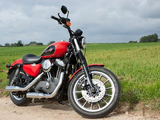

Message par phenri Jeu 15 Nov 2012 - 11:13
Tiens, regarde la solution avec les disques 11.8 pouces HD que j'ai pris :
Freinage limite sur IRON IMG_0032%5B1%5D
Freinage limite sur IRON _IGP0178
http://phenrimoto.blogspot.be/2011/08/double-disque-enfin.html
