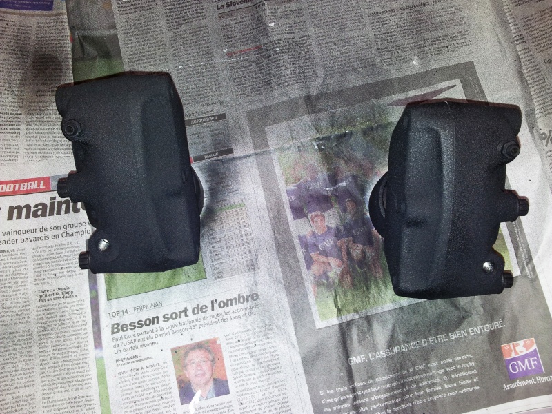

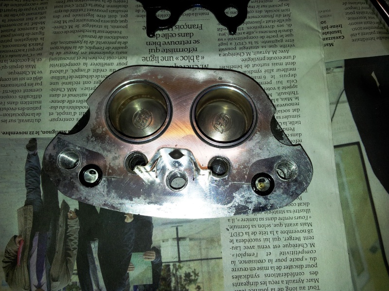

Message par SixtyNine Mar 29 Jan 2013 - 19:42
Sinon tu as la solution "etrier de Dyna", j'ai acheté une paire puisque je suis en double disques, sur le coin coin à un prix interessant, et je les ai totalement reconditionné, car ils avaient pas mal de bornes.
Ca s'adapte parfaitement sur les fourches de sports, et le freinage est carrément meilleur.
Nettoyage, décapage, ponçage, peinture, décapeur thermique, repeinture...

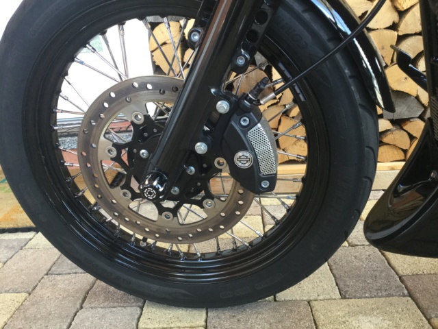

Message par jmaudrin Ven 2 Juin 2017 - 22:18
Bonsoir, mon forty eight est de 2011 avec le disque avant d'une seule pièce. Celui de ma femme est un 2016 avec disque avant flottant de serie.
J'ai un peu tardé a changer mes plaquettes, j'étais sur le fer, du coup je me suis offert un disque flottant brembo quand j'ai mangé mes plaquettes .
Bon Week-end et bonne route.

Message par mikka1623 Dim 21 Juil 2019 - 14:52
Freinage limite sur IRON - Page 2 C419d410j’avais le même problème relatif au freinage de mon Nighster; le problème, c’est qu’en Suisse, lorsque tu modifies un élément sur la sécurité, le freinage en faisant bien évidemment partie, il te faut des certificats d’homologation, qui sont gratuits si tu achètes du neuf ( Partsworld par exemple ) mais ça te coûte une blinde...
j’ai opté pour l’achat d’un disque de frein flottant de softail et un étrier de Touring de 2008 ( Brembo 4 pistons );
l’inconnue restait avec la volonté de garder le maitre cylindre d’origine.
Et bien, résultat nickel, superbe progressivité, logo HD sur l’étrier donc contrôle technique passé les doigts dans le nez.
Pour le coût sur Ebay.com: 100$ pour l’étrier ( neuf jamais utilisé ), 80 $ le disque en très bon état, un banjo
à 20 Euro et une durite chez Silverperformance pour 35 Euro.
Photo du brélon modifié ci-dessous.
