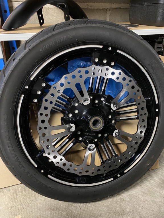

Sur mon SB freinage vraiment pas terrible et en plus la fourche avec les ressorts d’origine plongeait grave ( comme d’hab avec beaucoup de nos belles )…………  donc j’ai fait monter un kit ressort Hyperpro ( avec son huile qui va bien ) ……….. et j’ai viré le disque d’origine de 11.5 que j’ai remplacé par un Arlen Ness big break de 15 pouces et bin déjà c’est vachement mieux ….. mais j’attend fin mais un étrier Ness 6 piston , on verra ce que ça donne
Avant
Freinage limite sur IRON - Page 4 A91d8d10
Après Freinage limite sur IRON - Page 4 977583
Freinage limite sur IRON - Page 4 120fa410
