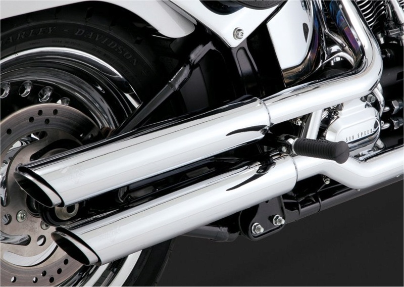

Bonjour a tous
Voila maintenant 1 an que je roule avec ma Fat et je regarde les évolutions que je peut lui apporter
Comme je l'ai vu sur le forum j'ai 2 mains gauche avec 10 pouce gauche , je laisse les pro toucher a ma moto
Suis plus ici pour prendre les avis
- Faut il faire le stage 1?
- Que peut on y mettre?
- Le stage 1 est il homologué ou pas (cela n'est pas très important 'est juste pour le savoir)
Comme j'ai bien aimé la ligne de ma FAT, je ne veux pas trop changer le look
Exemple j'ai plus des vue sur la ligne d'echappement Vance & hine
stage 1 sur fatboy Echapp13
stage 1 sur fatboy Echapp12
http://products.vanceandhines.com/store/harley/16788/ ou http://products.vanceandhines.com/store/harley/16843/
Par contre je crois qu'il faut changer le filtre et la problème , j'adore le design de celui d'origine comment  faire ou il y a des filtres qui peuvent être identique
Où voir sur un style comme "Kit d'admission Vance & Hines VO2 Drak Chrome"
stage 1 sur fatboy 402-7510
Merci de votre aide  stage 1 sur fatboy 458939

Il y a deux parties dans un stage 1:
  - la partie mécanique: changement du pot et du filtre à air.
  - la partie cartographie pour adapter l'injection au nouveau pot+filtre.
La partie mécanique est ultra-simple à réaliser: on peut tout à fait le faire soi-même sans connaissances particulières. Faut juste être soigneux pour monter les pots sans contraintes.
La partie cartographie est également très accessible à condition d'être à l'aise avec le maniement d'un ordinateur. Un enfant de 4 ans peut faire le même boulot que ce qui est fait en concession: brancher le boîtier de carto, choisir la carto adaptée à ton matériel, flasher la nouvelle carto. Tout est fait en moins de 10mn.
Le résultat obtenu sera plus ou moins probant, principalement en fonction de tes pots. On peut dire que plus tes pots sont libres, moins le résultat sera bon.
Si le résultat ne te convient pas, il faudra passer à la phase de réglage de ta carto. Ce n'est pas très compliqué, mais il faut un peu de temps et de méthode. Tu trouveras tous les tutos nécessaires dans la rubrique mécanique. A noter qu'aucune concession ne pourra te faire ce boulot correctement.
