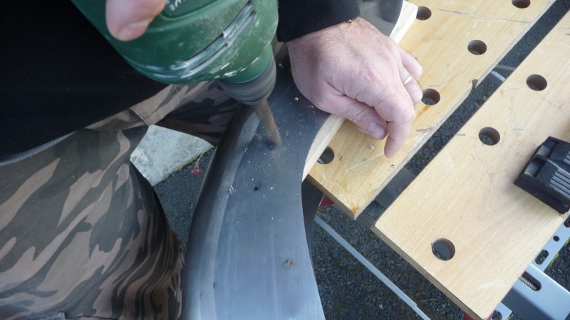

PERCAGE DES TROUS POUR LES SABRES

LES DEUX COTES SONT FAITS

Message par dan14 Mer 12 Déc 2012 - 22:22
Machinchozz a écrit:Salut Dan14,
Ca y est, les temperatures sont négatives, a partir de demain WE pourri, donc c'est le bon moment pour se lancer. transfo du garde boue de mon fat bob 977583
Le GB est démonté.
Par contre, quelques questions. transfo du garde boue de mon fat bob 860377
Pour démonter les amortisseurs, afin de virer les cache-sabres, on a besoin du clé torx, quelle dimension?
Dans la gaine électrique, tu as 6 fils, lesquels vont au feu arrière sachant que j'ai 3 fils d'alim (rouge, jaune et noir) sur mon feux de plaque latérale.
Lesquels pour le cligno droit, idem pour le cligno gauche?
transfo du garde boue de mon fat bob 458939
salut machinchozz ca y est tu te lances bon courrage a toi pour démonter des amorto c'est une clé torx de 45, pour ton feux arriere tu gardes le rouge jaune , le bleu et le noir pour les clignos ,le gauche est violé et noir et le droit marron, et noir voila
attention quand meme c'est bien les cables electrique d'origine que tu as il a jamais subi de transfor avant !!!transfo du garde boue de mon fat bob 85798transfo du garde boue de mon fat bob 85798
car la je ne peux pas de renseigner moi c'etait ceux d'origine transfo du garde boue de mon fat bob 831254
envoi moi les tofs quand tu as fini transfo du garde boue de mon fat bob 977583transfo du garde boue de mon fat bob 977583

Message par Machinchozz Mer 12 Déc 2012 - 22:36
Merci pour ta réponse rapide.
La clé Torx OK achat ce WE
3 pour le feu stop et 2 pour chaque clignos ça fait 7 fils or il n'y en a que 6 dans la gaine, Non?
