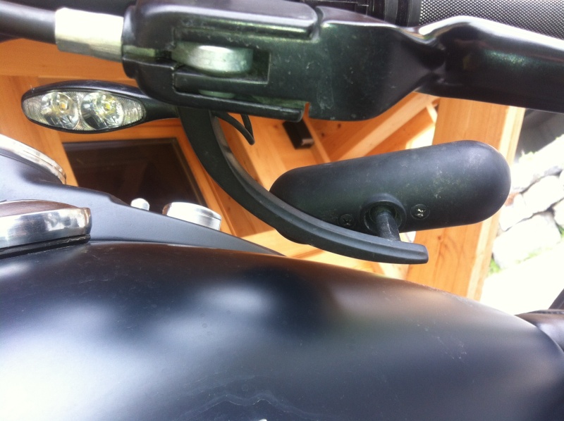

Message par fbo_harley Mer 01 Mai 2013, 22:04
Slim,
je voulais aussi mettre mes rétros sous le guidon (à priori les mêmes que les tiens, des "mini oval" d'Arlen Ness ?), mais ça touche le réservoir en tournant.
T'as pas eu de souci ou tu as changé quelque chose ?

Message par Slim Dim 05 Mai 2013, 21:35
Excuse moi de répondre tardivement mais le weed-end a été chargé....
Mes rétros touchaient aussi le réservoir,il faut les fixer plutôt contre l'arrière que l'avant et j'ai ajouté des cales en inox de 1.5mm sur les butées de direction.le verrou fonctionne encore.
Salutations

Message par Christ83 Lun 06 Mai 2013, 17:47
Re merci Slim pour le MP Modifs softail slim - Page 7 436666
Tu pourrais nous mettre une ou deux petites photos de la fixations des rétros et de la position de ceux-ci par rapport au réservoir avec le guidon en butée.
j'avais un modèle qui trainait, mais ça passe pas ou alors avec de cales de 5 cm Modifs softail slim - Page 7 8536

Modifs softail slim - Page 7 Empty Re: Modifs softail slim
Message par Slim Dim 12 Mai 2013, 21:28
Voilà les photos.....
Modifs softail slim - Page 7 Image15
Modifs softail slim - Page 7 Image16
Modifs softail slim - Page 7 Image17

Message par Christ83 Lun 13 Mai 2013, 01:08
Slim a écrit:Voilà les photos.....

Message par mimichopper Lun 13 Mai 2013, 16:17
C'est quoi la marque de tes rétro tu dois pas voir grand chose non superbe slim Modifs softail slim - Page 7 578659
mimichopper
mimichopper
Ville et C.P : dessenheim 68600
Date d'inscription : 17/10/2012
Message par Slim Lun 13 Mai 2013, 17:31
C'est des arlen ness,avec les rétros en bas tu vois bien,en haut tu vois que tes bras...
