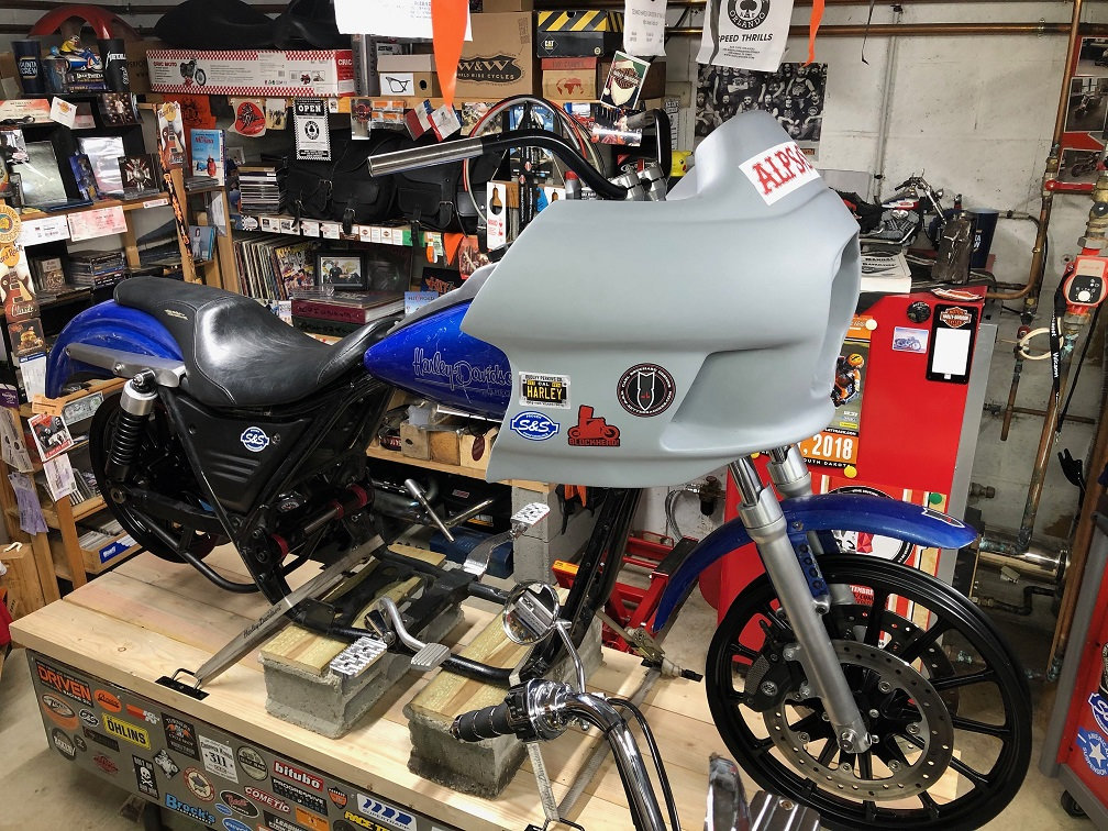

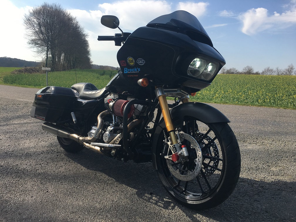

Merci, non ça ne s’arrête pas, je modifie et réalise encore et encore, mais plus sur cette base, je l'ai vendu.
j'ai modifié mon Road Glide et la je suis sur mon FXR...
MODIFICATION SPORTSTER 1990 - Page 12 Ewil

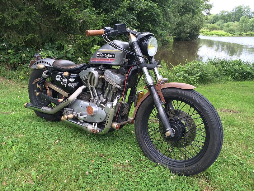

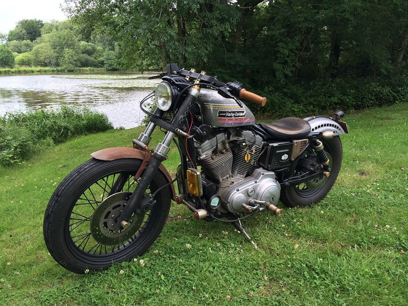

MODIFICATION SPORTSTER 1990 - Page 12 9rng
MODIFICATION SPORTSTER 1990 - Page 12 1qlu
La voila avant son départ pour de nouvelle aventure......
