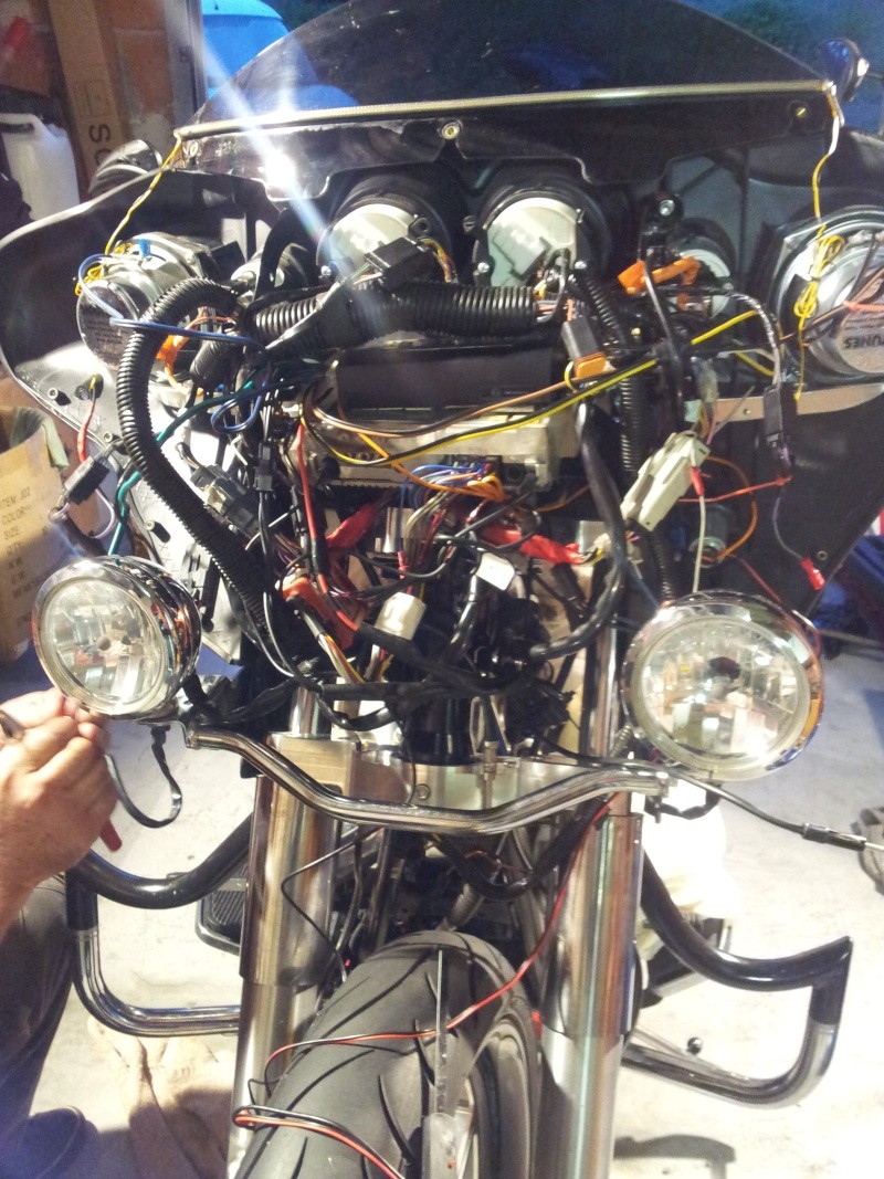

[img] Dilemme pour prépa Bagger ... Roue AV 23" ou Roue AV 26" - Page 6 20130510[/img]LA roue de 23''
[img]http://www.passion-harley.net/ Dilemme pour prépa Bagger ... Roue AV 23" ou Roue AV 26" - Page 6 20130511[/img]
Le kit tés de fourche PICKARD +6 , 23" bolt on + kit progressive suspension -1(pas de photo)
On attaque le démontage une petite boule au ventre. Je vous passe les photos du démontage du réservoir, du batwin , de toutes les connections de la radio et son ampli et du guidon. On arrive à ça...
[img] Dilemme pour prépa Bagger ... Roue AV 23" ou Roue AV 26" - Page 6 20130512[/img]
[img] Dilemme pour prépa Bagger ... Roue AV 23" ou Roue AV 26" - Page 6 20130513[/img]
[img] Dilemme pour prépa Bagger ... Roue AV 23" ou Roue AV 26" - Page 6 20130514[/img]
[img] Dilemme pour prépa Bagger ... Roue AV 23" ou Roue AV 26" - Page 6 20130515[/img]
A ce stade, trop tard pour faire marche arrière, allez maintenant on démonte le té.
[img] Dilemme pour prépa Bagger ... Roue AV 23" ou Roue AV 26" - Page 6 20130516[/img]
[img] Dilemme pour prépa Bagger ... Roue AV 23" ou Roue AV 26" - Page 6 20130518[/img]
Oui je sais, c'est pas beau à voir!
 Dilemme pour prépa Bagger ... Roue AV 23" ou Roue AV 26" - Page 6 458939La suite de l'intervention un peu plus tard!!!

Bien ,il nous faut maintenant préparer le té PICKARD qui se monte à l'inverse du té d'origine (vis de blocage sur le té inferieur) et pour cela il faut aller faire un tour a la presse du coin (pas la papeterie) pour sceller la tige de colonne sur le tés supèrieur. Cette opération effectuée, glisser la tige de colonne dans la colonne de direction du haut vers le bas et visser le té inférieur.
Voilà, le té est en place, paré à recevoir la fourche.
[img] Dilemme pour prépa Bagger ... Roue AV 23" ou Roue AV 26" - Page 6 20130519[/img]
Le kit PROGRESSIVE SUSPENSION en place, la fourche est mise en place.
[img] Dilemme pour prépa Bagger ... Roue AV 23" ou Roue AV 26" - Page 6 20130520[/img]
[img] Dilemme pour prépa Bagger ... Roue AV 23" ou Roue AV 26" - Page 6 20130521[/img]
Cette vue nous permet de voir que l'inclinaison est à présent modifiée.
[img] Dilemme pour prépa Bagger ... Roue AV 23" ou Roue AV 26" - Page 6 20130522[/img]
Bon maintenant remontage en croisant les doigts pour que tout se passe normalement. Le plus dur est derrière!!
[img] Dilemme pour prépa Bagger ... Roue AV 23" ou Roue AV 26" - Page 6 20130523[/img]
[img] Dilemme pour prépa Bagger ... Roue AV 23" ou Roue AV 26" - Page 6 20130524[/img]
La roue est en place!!! Dilemme pour prépa Bagger ... Roue AV 23" ou Roue AV 26" - Page 6 822899
[img] Dilemme pour prépa Bagger ... Roue AV 23" ou Roue AV 26" - Page 6 20130525[/img]
[img] Dilemme pour prépa Bagger ... Roue AV 23" ou Roue AV 26" - Page 6 20130526[/img]
On voit le bout du tunnel.
[img] Dilemme pour prépa Bagger ... Roue AV 23" ou Roue AV 26" - Page 6 20130527[/img]
[img] Dilemme pour prépa Bagger ... Roue AV 23" ou Roue AV 26" - Page 6 20130528[/img]
Et voilà le résultat. La moto est parfaitement horizontale, comme à l'origine,mais avec une roue de 23". Le garde boue n'est pas encore arrivé, dès qu'il est monté , je vous poste une petite photo.

Message par Tabootikki le Mer 6 Nov 2013 - 19:33
Je crois que j'ai battu mon record  Dilemme pour prépa Bagger ... Roue AV 23" ou Roue AV 26" - Page 6 831254
2h20 pour tout démonter .....fourche intégralement démontée et purgée ,batwing complet, compteurs désossés pour changement de couleurs de leds etc....
Certainement que je commence à en avoir l'habitude  Dilemme pour prépa Bagger ... Roue AV 23" ou Roue AV 26" - Page 6 90029
