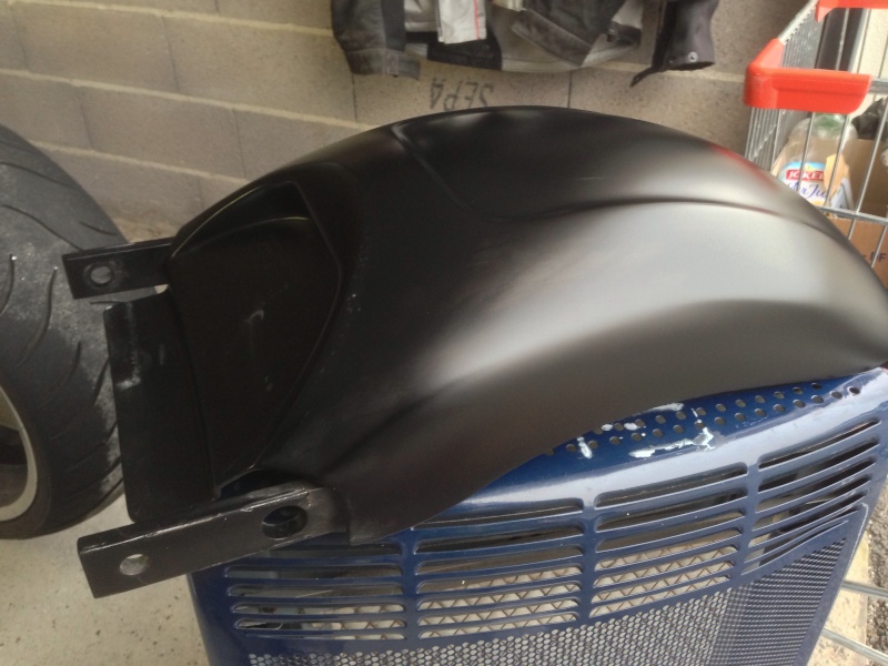

Jolie le fender et pour le bordel environnant du moment que tu t'y retrouves.

merci
et c'est pas fini, je vais encore bosser sur un porte bagage amovible
et cerise sur le cake, je peux même rouler sans garde boue si l'envie m'en prend

Ils sont boulonnés au cadre (comme a l'origine)
J'ai vu ton montage Michel, bien qu'il soit bien réalisé
Mais je ne trouve pas ça cohérent (en photos en tout cas), la cassure derrière la selle ne me plait pas trop
Ça fait comme un rocker ;p
Et puis je voulais garder des sabres apparents pour y fixer un porte bagage et/ou des sacoches
Et une selle passager amovible aussi

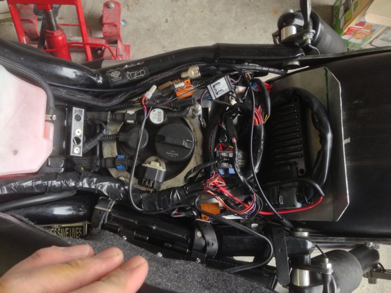

c'est vrai que la relocalisation de l’électronique est la partie la plus chiante
à vrai dire, je n'ai eu besoin de rallonger qu'un seul fil (qui part de la boite à fusibles, vers le TSSM)
ensuite, le TSSM en lui même à besoin d'être placé dans la même situation qu'à l'origine, il comporte un capteur d'inclinaison, qui ne sert pas qu'au retour automatique des clignos, mais coupe aussi le moteur lorsque certaines valeurs d'inclinaison (latérales et longitudinales) sont dépassées
je posterai des photos de tout ça une autre fois

tr4sh a écrit:ensuite, le TSSM en lui même à besoin d'être placé dans la même situation qu'à l'origine, il comporte un capteur d'inclinaison, qui ne sert pas qu'au retour automatique des clignos, mais coupe aussi le moteur lorsque certaines valeurs d'inclinaison (latérales et longitudinales) sont dépassées
Merde c'est vrai j'y avait pas pensé à ce truc. Putain il faut pas se louper alors ?!! C'est aussi ce dispositif qui déclenche l'alarme quand il détecte que quelqu'un la remue je suppose ?
Pour ceux qui laisse l'alarme en tout cas.

bon, comme promis, voilà les dernières photos de la boite à air
sous la selle, le bordel
