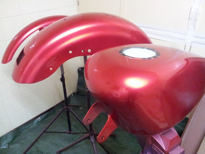

Rose, mauve, rouge, orange......... Bon avec les tofs et les différences de lumière on voit pas trop ta couleur finale mais elles claquent toutes.
Vivement le rendu final, mais il semblerait que tu maitrises de mieux en mieux ton sujet
la persévérance paye.

oui ce coup ci ça a marché, vivement la deco et vroumm!!
je refais les scallops
j'ai pas d'idée pour faire un truc sobre sur les GB. Fins scallops peut être?

Hhhhaaaaa enfin ca commence a peter... je crois que maintenant tu as bien compris par toi même l'importance de la couche de base avec un Kandy... tu vois rien a voir par rapport a ton premier essai... et au moin maintenant ton fond est isolé sous le vernis...
Du coup tu peux attaquer une jolie déco et meme si tu te loupes un peu tu peux poncer legerement pour rattrapper le coup. ensuite 3 couche de vernis, pour bien avoir de l'epaisseur sur ta deco...
Par contre attends quelques jours que ton premier vernis sois sec a coeur pour eviter les reactions... la faut laisser reposer quelques jours...
Avant ta deco tu devras dépolir ton bidon avec un scotch brite, faut juste le "matter" c-a-d le rendre Mat, donc tampon un peu d'eau et hop... tu essuie souvent pour voir a sec ou tu as dépoli ou non... ensuite t'es tranquille pour la déco..

Merci je suis content du résultat.
Pour ce qui est de laisser reposer, pas de PB j'attends le filet bleu de STDS de toute façon
Pour la déco, il est possible de repasser du kandy par endroit ? pour avoir des nuances sur certaines Zones,
je ne sais pas si ça ce pratique sur le vernis dépoli?

Oui tu m'étonne ça en jète mais s'est quoi ta peinture
je vois pas bien le bidon derrière on dirait Heineken
Il font de la peinture je s'avait pas !!!!
Alors se que j'ai dans le frigo du garage s'est de la peinture a merde .

Alors.... Pour répondre à ta question, sî tu veux des nuances dans ton kandy, il fallait le faire avant, par exemple en utilisant 2 gris différent pour faire un effet un peu "ghost". Par contre ne repasse pas de kandy par ici et par la car on ne peut pas faire de raccord avec les kandy. Par contre si tu achètes un autre kandy de couleur différente tu peux faire des dessins, mais c'est dur de voir ce que tu vas avoir comme couleur au final car les kandy changent de couleurs lorsque tu les superposes.
Voilaaaaaa en tout les cas chouette résultat.
Fais des flammes grise, ç'est super joli avec du kandy rouge...

Ok merci high (Dark Vador de la peinture)
j'ai bien envie de refaire les scallops puis en délimitant avec des liserés faire des parties plus foncées... a suivre
ça fout la trouille

highgana a écrit:Alors.... Par contre ne repasse pas de kandy par ici et par la car on ne peut pas faire de raccord avec les kandy. Par contre si tu achètes un autre kandy de couleur différente tu peux faire des dessins, mais c'est dur de voir ce que tu vas avoir comme couleur au final car les kandy changent de couleurs lorsque tu les superposes.
Je comprends pas bien pourquoi on ne peut pas faire de raccords?
si je masque une partie c'est possible?
je voudrais faire les flancs plus foncé dans la même couleur de kandy, avec une séparation ( liseré gris ou noir),
maitre highana
Peinnnndreeee les cotés obscurs de ma moto je dois...
A part ça, j'ai reçu le colis de STDS avec le filet "fine bleue" pour cacher(rapide).

Alors ca dépend ce que tu veux... si c'est repassé du kandy par ici et par la comme tu dis, tu ne peux pas le faire, si tu as mal mis du kandy sur certains endroits tu ne peux pas repeindre ces zones car ce se verras tout le temps.
Sinon si tu veux faire des dessins en kandy sur d'autres zones pour faire des effets tu peux sans soucis... c'est comme si tu faisait une deco par dessus avec de la peinture normale, sauf que tu le fait avec du kandy.
Ensuite tu vernis tout une dernière fois avec 3 couches et roule ma poule...
ici tu peux voir une deco faite en gris et noir avec un voile de kandy par dessus, c'est exactement ce qu'il ne faut pas faire sinon ton noir se degrade etc.. ca fait bizarre
http://www.custompainters.org/Images/FullSize/000000000/Img650_Picture_239.jpg
Encore un exmple de ce qu'il ne faut pas faire sauf si tu recherches cet effet... base noir, flamme en gris puis voile de kandy sur tout... on voit clairement que le noir est bouffé par le kandy rouge et renvoie un reflet marron gerbes de soirrée arrosé du plus belle effet.
https://sites.google.com/site/lnx4me/DSCN1370.JPG
ici tu as une version reussie de la chose, couche de gris comme toi ou or, passage du kandy orange, deco en gris metal pour faire des flammes et repassage d'un kandy gold sur tout le reservoir... resultat au top...
http://www.kustomflames.com/images/DSC09634-1.JPG
Et ici tu as un reservoir noir ou on a delimité des flammes en gris et ensuite on passe le kandy bleu que sur les flammes, le noir est masqué pour pas que le bleu deborde sur le noir, on voit bien un noir profond pas du tout altéré par le kandy bleu, et un kandy bleu qui ressort vachement.
http://www.custompainters.org/Images/FullSize/000000000/Img582_Digital_Camera_2040.jpg
Le fine line tape bleu te permet de faire de jolie courbe et est facile a manipuler... si tu veux des dessins, tu me dis ce que tu veux et je peux soit te les imprimer façon pochoir et te les envoyer par la poste tu les colles et tu peints... soit je peux te filer des dessins que tu imprimes, tu les decoupes et tu les traces sur ton reservoir et tu les suis ensuite avec du fine line tape... ensuite tu cache le tout...
donc tu délimites comme ici
http://www.celticcurves.net/images/outdoorbike01.jpg
et ensuite tu cache comme la!
http://motorbike-search-engine.co.uk/Custom/stage116.jpg
et ensuite tu peints tes flammes et tu repasses tout au kandy rouge comme ici
http://www.celticcurves.net/bikes01.htm
Bon c'est juste des idées comme ca... lol

Super, j'ai toute les réponses à mes questions,
et merci de prendre le temps de m'expliquer tous ça et de m'avoir proposé tes dessins
Je vais rester dans la simplicité pour ma "première fois",
et reprendre l'idée des scallops noirs avec bordure Kandy actuel,
puis cacher le noir et son liseré et renforcer tous le reste avec quelques couches de kandy rouge.
si ça choque je changerai la couleur de la bordure avant de vernir.
ensuite 2 couches de vernis puis aprés quelques jours 1200 à l'eau puis 1 couche de vernis final.

Re: Repeindre soi même sa machine (essayer de...)
Tres bonne explication Highgana merci bien
Bon courage Shoveldream 31 tu tiens le bon bout et après......
highgana a écrit:Pas de soucis, ça fait plaisir de pouvoir parler d'une de mes passions avec vous. N en parle pas assez sur ce forum de tout ce qui est peinture et aéro...donc je suis çontent![]()
Surtout continu d'en parler c'est très interessant...
dés que tu attaques l'atelier initiation je m'inscris... pour le moment la barre est un peu trop haute pour moi...
OldEagle33- Full Member
C'est clair la barre est haute.... je suis en train de me torturer l'esprit pour ma déco, c'est tellement facile de faire une faute de goût et de tout foutre en l'air!!!
j'attaque cet aprem... bande noir et scallops....mais j’hésite encore
shovel31- Full Member
Ville et C.P : 82 Montauban
hésite pas à poser une couche de vernis en plus ... c'est plus bô quand y a de la profondeur
et ça protège mieux des coups, en plus ... vu que c'est dans le vernis qu'est le durcisseur
Panther- Full Member
Yes yes.... la je ponce, se soir je cache et demain je peint....GAAAAAAAAAZZZZZZ
je vais t'aider ,fais des scallops
fredo- Full Member
Ville et C.P : toulouse 31000
Harley-Davidson : 1340 qui n'est plus heritage
Date d'inscription : 11/04/2011
De toutes façons, tant que tu as des épaisseurs de la deco à travers le vernis, Ben tu repasses des couches... Juste bien laisser sécher....
