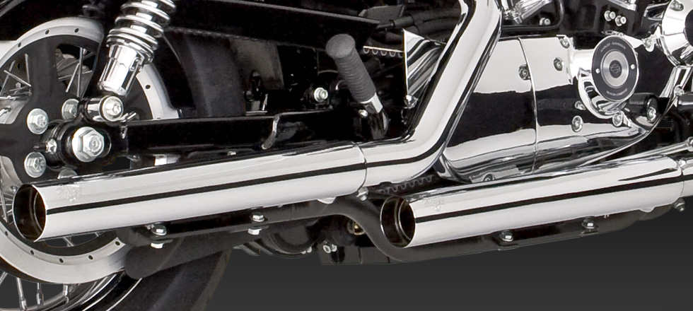

Message par lexkirk Jeu 31 Juil 2014 - 7:41
Stage 1 fait pour ma part :
- Carto Dynojet
- Pot Vance Short Shot
- Filtre à air SE Heavy Breather
Une tuerie ! Tout simplement  Le STAGE 1: Résumé - Approvisionnement  - Pose - Résultat  - Page 4 90029
Merci à Dedrahf pour ces conseils !

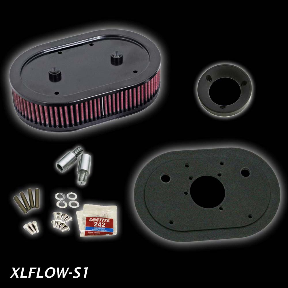

bon, curiosité oblige, je viens de monter mon filtre pour parachever mon stage 1 (en lieu et place du k&n oem achété en novembre)
Le STAGE 1: Résumé - Approvisionnement  - Pose - Résultat  - Page 4 Image1-470ff8d
http://www.ebay.fr/itm/HD-HARLEY-SPORTSTER-XL-FILTER-KIT-K-N-04-05-06-07-08…
un FIGURE MACHINE XLFLOW pour cover d'origine - comme ça, ça ne se voit presque pas.
ayant fait prévisionnellement la carto il y a 15 jours, et ayant des pots d'origines ouverts (dépastillés) depuis un bon moment; l'évolution sur ma machine a été progressive...
mon "bruit" est déjà sympa, mais j'ai peur de changer les pots. j'ai peur de ne gagner qu'en volume sonore (et perdre des voisins) et non en couple et puissance.
pourtant je pense fortement à des v&h straightshots - peut-être à noël   Le STAGE 1: Résumé - Approvisionnement  - Pose - Résultat  - Page 4 90029
Le STAGE 1: Résumé - Approvisionnement  - Pose - Résultat  - Page 4 16819_1-2f0548e
est-ce que vous croyez que j'y aurai un gain moteur, par rapport à mes pots percés, ou est-ce juste esthétique?  Le STAGE 1: Résumé - Approvisionnement  - Pose - Résultat  - Page 4 709301

Message par dedrahf Dim 10 Aoû 2014 - 19:35
Alors deja t'es bon pour refaire une carto si tu changes tes pots. Ensuite, le stage 1 ne sert pas qu'a faire du bruit mais a liberer le moteur. Le percage des pots ne sert qu'a faire du bruit. Les pots de stage 1 ont un diametre plus gros permettant d'evacuer plus de gaz.
Gaz mieux evacues, meilleurs apport d'air frais et carto au ptits oignons, ca te donne une nouvelle moto !!! Crois moi !
