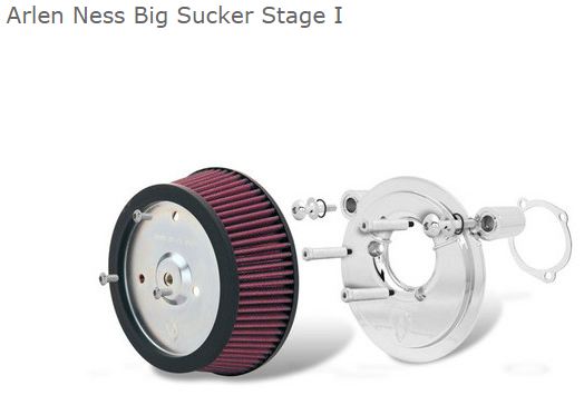

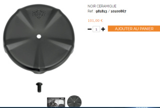

Message par phamtome Lun 26 Oct 2015 - 23:32
Je compte passer mon 1200 xlc de 2012 en stage 1 pour la fin d'année  Le STAGE 1: Résumé - Approvisionnement  - Pose - Résultat  - Page 8 831254
J'aimerais quelques conseils malgré tout ce que j'ai lu sur le forum  Le STAGE 1: Résumé - Approvisionnement  - Pose - Résultat  - Page 8 90029
Que me conseilleriez-vous  Le STAGE 1: Résumé - Approvisionnement  - Pose - Résultat  - Page 8 85798
Le STAGE 1: Résumé - Approvisionnement  - Pose - Résultat  - Page 8 <a href=Le STAGE 1: Résumé - Approvisionnement  - Pose - Résultat  - Page 8 Dynoje11" /> ou Le STAGE 1: Résumé - Approvisionnement  - Pose - Résultat  - Page 8 <a href=Le STAGE 1: Résumé - Approvisionnement  - Pose - Résultat  - Page 8 Fuelpa10" />
 et
Le STAGE 1: Résumé - Approvisionnement  - Pose - Résultat  - Page 8 <a href=Le STAGE 1: Résumé - Approvisionnement  - Pose - Résultat  - Page 8 Big_su10" /> ou Le STAGE 1: Résumé - Approvisionnement  - Pose - Résultat  - Page 8 <a href=Le STAGE 1: Résumé - Approvisionnement  - Pose - Résultat  - Page 8 Vh_vo210" />
tout en sachant que j'ai ses pots là
Le STAGE 1: Résumé - Approvisionnement  - Pose - Résultat  - Page 8 <a href=Le STAGE 1: Résumé - Approvisionnement  - Pose - Résultat  - Page 8 Straig10" />
ce sont des straightshots HS slip on avec des quiet baffles
Merci de vos avis et conseils  Le STAGE 1: Résumé - Approvisionnement  - Pose - Résultat  - Page 8 788660

Message par bougna71 Mar 27 Oct 2015 - 4:06
Je te conseille le Power vision et le filtre peut importe Le STAGE 1: Résumé - Approvisionnement  - Pose - Résultat  - Page 8 90029

Message par tamdhu Mar 27 Oct 2015 - 8:44
J aurai dit FP3 mais a priori pas compatible, donc powervision.
Apres le fuelpak LCD est une solution pour celui qui desire une solution plug and play.
Quand au filtre, le moins cher, genre vance VO2.
Sur mon forty eight de 2010, j avais les memes pots, et le boitier fuelpak ancien modele et ca fonctionnait tres tres bien .

Message par phamtome Mer 28 Oct 2015 - 21:20
@ tamdhu
mais je ne peux pas mettre le fp3 sur mon sporster
Le STAGE 1: Résumé - Approvisionnement  - Pose - Résultat  - Page 8 555306  pour vos avis

Message par tamdhu Mer 28 Oct 2015 - 22:02
Oui je sais que a partir de 2014 pour les sports

Message par Nico62 Mar 20 Aoû 2019 - 18:18
Oui Shura je sais bien qu'il faut bien se renseigner avant de se lancer.
Je suis tomber amoureux  Le STAGE 1: Résumé - Approvisionnement  - Pose - Résultat  - Page 8 700608 des SS de Vance&Hines, en finition Dark ils sont magnifique.
Et comme on dit "Dark is beautiful"  j'ai opté pour ce filtre à air et son couvercle en finition noir.Le STAGE 1: Résumé - Approvisionnement  - Pose - Résultat  - Page 8 2019-010
Le STAGE 1: Résumé - Approvisionnement  - Pose - Résultat  - Page 8 2019-011
Boris-JC je ne peux pas opter pour le FP3 mon brelon est trop...pas assez récent.
Le Fuel Pak standard de chez V&H m'as l'air très simple d'utilisation, c'est la raison pour laquelle je me suis arrêté dessus, mais je n'ai encore rien commandé en boitier pour le moment.
Si les anciens me conseillent tel ou tel boitier alors je me rangerais derrière leurs avis éclairés et affinés.
je ne cherche pas forcement une courbe spécifique de puissance ou de couple , juste faire respirer mon 1584.
De toute façon je n'ai pas le choix, si je change filtre et échappement il faut que je passe par la case reprog.
Je pense (à tort peut etre) que prendre toute la mouture chez le même fournisseur est une bonne solution et que les produits sont fait pour aller ensemble.
Filtre à air + echappement + Boitier = LA TRANQUILITE
