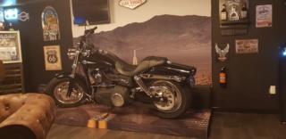

Message par Nico62 Mar 20 Aoû 2019 - 13:24
johnjohn a écrit:Je ne sais pas si ce post est toujours suivis , bref j ai 1 ou 2 questions Plus ou moins intelligente , la première , comment savoir si la carto est d origine, la deuxième étant equipé de pots échappement Kess tech mécanique , que ce passera t il au niveau de la cartographie si je change l ouverture de pots tous les jours, mon travail me fait finir super tard et les bleus à Paris sont tolérants au bruit  jusqu a temps qu on ne les croisent pas de trop près  , du coup je les ouvrent la journée et les referment le soir , y a t il une incidence sur la cartographie , si la carto est d origine la powerjet sera sûrement mon prochain achat , y a t il des gens dans le même cas que moi pour ce qui est des pots ?
Salut JohnJohn, ( déterrage de fou oui je sais  Le STAGE 1: Résumé - Approvisionnement  - Pose - Résultat  - Page 8 788660 )
je vois que tu n'as pas eu de réponses à tes interrogations concernant ton stage1, as tu posté ailleurs pour avoir des infos?????
Je suis pret à franchir le pas et à passer en Stage 1 mon Gros Bob de 2009 avec comme matos:
Pots SS de V&H (avec quiet Bafle bien entendu...  Le STAGE 1: Résumé - Approvisionnement  - Pose - Résultat  - Page 8 90029)
Filtre à air V&H V02
et ajouter un Fuel Pack de chez V&H
et du coup je voudrais qq infos avant de me lancer.
Le STAGE 1: Résumé - Approvisionnement  - Pose - Résultat  - Page 8 255351 Le STAGE 1: Résumé - Approvisionnement  - Pose - Résultat  - Page 8 255351 Le STAGE 1: Résumé - Approvisionnement  - Pose - Résultat  - Page 8 255351
Nico62
Nico62
Ville et C.P : somewhere 62
Harley-Davidson : Fat bob
Date d'inscription : 24/06/2019

Message par boris-jc Mar 20 Aoû 2019 - 17:44
Pour compléter ce qu'écrit notre Shura, le Fuel  Pack est un bon boitier (j'en ai un sur mon Roadster), mais beaucoup préfèrent le Dynojet Power Vision (que j'ai adopté pour le DR), plus complet, qui permet plus de liberté et de débridage, pour un prix à peine plus élevé.
L'avantage du FP3, pour ceux qui trifouillent finalement peu, c'est la convivialité de l'appli sur smartphone.

Message par Nico62 Mar 20 Aoû 2019 - 18:18
Oui Shura je sais bien qu'il faut bien se renseigner avant de se lancer.
Je suis tomber amoureux  Le STAGE 1: Résumé - Approvisionnement  - Pose - Résultat  - Page 8 700608 des SS de Vance&Hines, en finition Dark ils sont magnifique.
Et comme on dit "Dark is beautiful"  j'ai opté pour ce filtre à air et son couvercle en finition noir.Le STAGE 1: Résumé - Approvisionnement  - Pose - Résultat  - Page 8 2019-010
Le STAGE 1: Résumé - Approvisionnement  - Pose - Résultat  - Page 8 2019-011
Boris-JC je ne peux pas opter pour le FP3 mon brelon est trop...pas assez récent.
Le Fuel Pak standard de chez V&H m'as l'air très simple d'utilisation, c'est la raison pour laquelle je me suis arrêté dessus, mais je n'ai encore rien commandé en boitier pour le moment.
Si les anciens me conseillent tel ou tel boitier alors je me rangerais derrière leurs avis éclairés et affinés.
je ne cherche pas forcement une courbe spécifique de puissance ou de couple , juste faire respirer mon 1584.
De toute façon je n'ai pas le choix, si je change filtre et échappement il faut que je passe par la case reprog.
Je pense (à tort peut etre) que prendre toute la mouture chez le même fournisseur est une bonne solution et que les produits sont fait pour aller ensemble.
Filtre à air + echappement + Boitier = LA TRANQUILITE
Le STAGE 1: Résumé - Approvisionnement  - Pose - Résultat  - Page 8 831254 Le STAGE 1: Résumé - Approvisionnement  - Pose - Résultat  - Page 8 831254  OU  Le STAGE 1: Résumé - Approvisionnement  - Pose - Résultat  - Page 8 15230 Le STAGE 1: Résumé - Approvisionnement  - Pose - Résultat  - Page 8 15230
Nico62
Nico62
