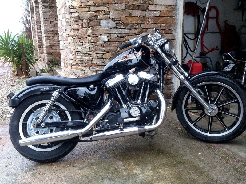

bonjour, je viens d’acquérir un sport de 1988 , j'aimerais connaitre la compatibilite des pièce avec les models plus recents , pour commencer , j'aimerais monter une jante (a baton de preference ) plus large dans des T large avec le garde boue qui va bien et aussi des commande avancees
voici la petite nouvelle sportster 883 1988  Dsc_0011

88 le brelon ? avec transmission par courroie ?

brissou50 a écrit:88 le brelon ? avec transmission par courroie ?
ben oui quoi qui te choque?
Après il parle du bloc moteur qui est de 88 il nous a po dis si il y avait déjà des modifs de faites, si tu regarde bien sur la toile, ce n'est pas rare de trouver et transmission a chaine et transmission courroie pour des brèle de cette époque

moi coté mécanique je peux pas t'aidé ,juste pour te dire que ta machine est magnifique et qu'elle ne fais pas son age
belle achat et éclate toi bien avec sportster 883 1988  578659

pour la jante avant, ce que j'ai déjà fait, té large, jante avant en 16 pouces de touring et garde boue de fat boy, modification a pas trop cher car les pièces HD d'occasions sont facile a trouver et pas cher...le bon coin..ebay... sportster 883 1988  831254 sportster 883 1988  831254 moi aussi sur la mienne j'ai une courroie il parait que c'est le modéle Sportster deluxe..donc d'origine....

A part le bloc, il n'y a plus grand chose de 1988 (on passe en courroie en 1990)
Sinon, il a l'air super propre. Pour le passage en 130, je pense qu'il faudra des té + large. Il semble etre en 19 pouces la ?

sauf pour le XLH 'hugger ' boite 5 qui est resté a chaine jusqu' en 92

attention au diametre de l axe avant....mesure le avant d acheter ta jante, oui il va te faloir des entretoises et aussi une entretoise pour le disque,concernant les tés, a ma connaissence il n y a qu'une largeur...

Pour les té, il n'y a pas qu'une largeur. On trouve des middle et des wide gide dans tous les catalogues.
