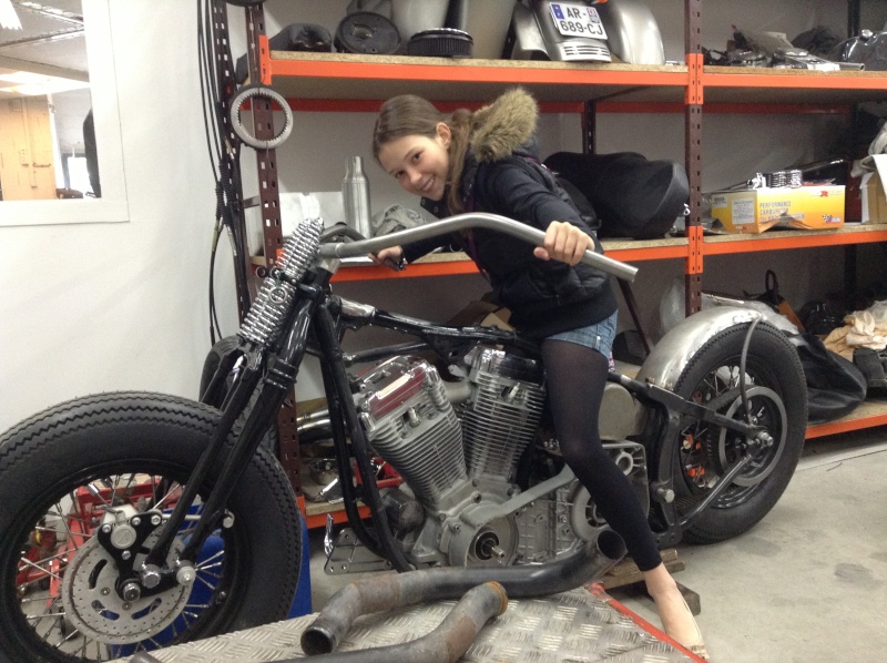

Le montage à blanc est enfin terminé. Le cadre et quelques pièces partent au sablage et à la mise en peinture époxy, dans le courant de la semaine à venir.
Une p'tite photo pour vous donner une idée du travail réalisé pour le guidon et l'esprit de la kanebé
Softail 1340 Springer à la sauce Bobber - Page 4 Image410

jungle-pulse a écrit: Non pas mal de retard.
hello , dans ce genre de projet je crois qu'il vaut mieux du retard que du boulot "salopé"
et la gamine apparement trés fiere de la moto de son papa c'est bien sympa
Softail 1340 Springer à la sauce Bobber - Page 4 919984Softail 1340 Springer à la sauce Bobber - Page 4 37298
Doit pas être un peu heureux le Papa de voir sa gamine sur sa bécane. Softail 1340 Springer à la sauce Bobber - Page 4 37298
Softail 1340 Springer à la sauce Bobber - Page 4 Image412
Un peu mon n'veu Softail 1340 Springer à la sauce Bobber - Page 4 90029 Softail 1340 Springer à la sauce Bobber - Page 4 90029
Elle suit le projet depuis les premières secondes et prends de mega photos. Son plus grand regret c'est que la kanebé sera en solo. Je vais m'atteler à trouver une bécane a quelques ch'tons pour pouvoir comme dans le passé continuer à la trimbaler. Softail 1340 Springer à la sauce Bobber - Page 4 831254
Pour info la bécane est désormais totalement démontée. Le cadre a été fignolé par JP...du super boulot. Je suis super content. Il part demain avec le bras oscillant et d' autres pièces (guidon, béquille, carter de kick,...) pour une mise en peinture époxy. J'ai hate de revoir le matos revenir...ca sentira le remontage final Softail 1340 Springer à la sauce Bobber - Page 4 831254

le vetusien a écrit:cest quoi comme guidon
Un guidon entièrement sur mesure, fait maison par JP. Je pense avoir était un tantinet chiant sur le sujet. Je souhaitais un guidon large "old school" inspiré de ceux qui équipaient les harley et Indian de la fin des années 20 et début des années 30. Il est nettement plus incliné pour être adapté à la position basse de la selle. Les commandes seront des K-Tech Deluxe en alu vieilli et poignées 'old school".
