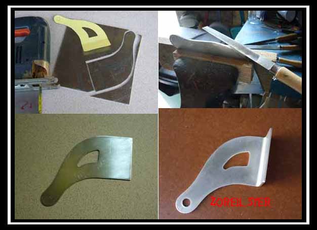

Début de fabrication de porte plaque latéral en alu
Zoreil'ster Ster_015
Zoreil'ster Ster_016

Apres quelques kilomètres le support de plaque en alu a rendu l'ame
Zoreil'ster P1060010
Patte refaite en inox de 3mm
Zoreil'ster Ster_021
