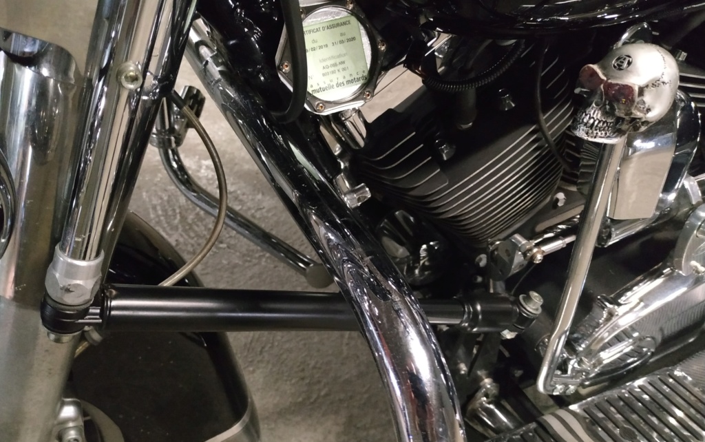

Message par le marignéen le Mer 29 Mai 2019 - 17:02
L'autre jour Lucrèce me dit j'ai la direction un peu molle
est-ce que mon pneu est bien gonflé,
Après vérification bonne pression
je bouge donc le guidon et c'est vrai que celui-ci me paraissait plus mou que d'habitude, en passant mes doigts sur le vérin je me suis retrouvé avec un peu d'huile
Ayant joint EML par mail
Aucune réponse depuis plusieurs jours, j'ai entrepris mes recherches, sur le forum et des sites de sides ou les sides caristes utilisaient les verrins de direction de voitures
L'ancien par terre et le nouveau sur le trike
Référencé pour Mercedes
0,5cm de différence fermé en plus , un peu de difficulté pour verrouiller le guidon, à part ça nickel
32€37 avec prime chez Amazon
Après essai je valide
