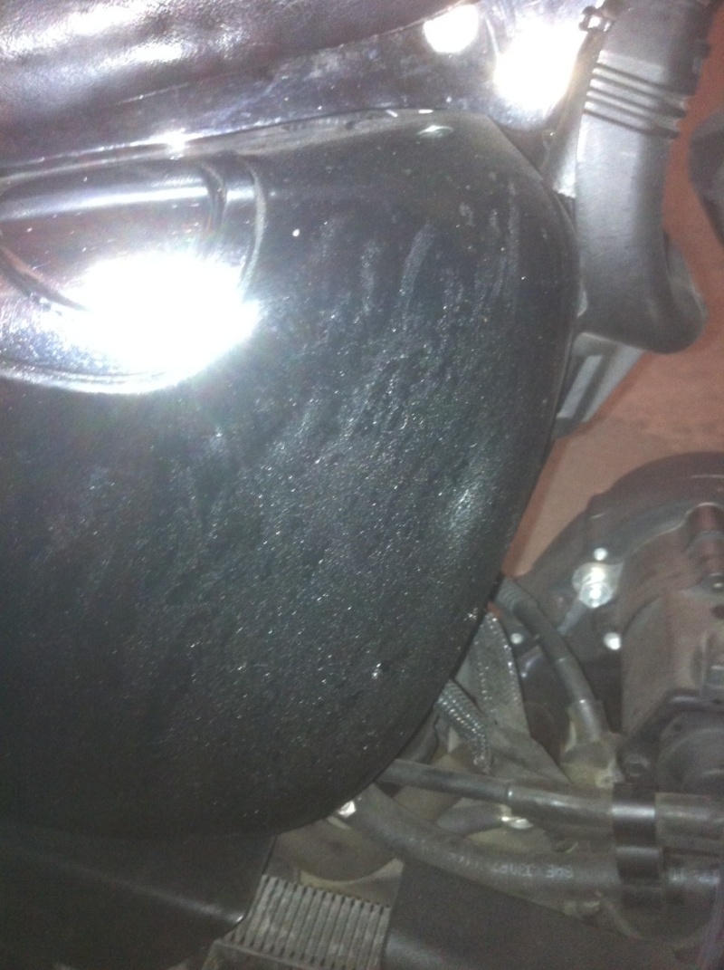

Je me permets de rouvrir le sujet car j'ai constaté à peu près la meme chose sur mon Sportster 1200.
D'après vos réponse j'ai bien compris qu'un peu d'huile au niveau du filtre à air est normal mais dès que je roule j'ai pu constater que le dessous de mon filtre à air est tout de meme bien huilé ! fuite d huile au filtre a air  860377
Par projection avec la vitesse (j'imagine...) la sortie d'échappement du cylindre arrière et le réservoir d'huile se retrouvent également recouverts d'huile. Selon vous est-ce normal ?
Je vous laisse juge fuite d huile au filtre a air  90029
Voici des photos du dessous de mon filtre à air, de la sortie d'echappement arrière et du réservoir d'huile après une centaine de kilomètres parcourus, je les avais nettoyés avant de partir...
fuite d huile au filtre a air  Photo_12
fuite d huile au filtre a air  Photo_13
fuite d huile au filtre a air  Photo_14
S_B1980
S_B1980
Ville et C.P : Valais / Suisse
Harley-Davidson : XL 1200 R (2006)
Date d'inscription : 23/07/2013

Message par Merco Lun 29 Juil 2013 - 20:24
Tu es sûr que cela vient du filtre et non du joint du couvre culbuteur ? c'est ce qui ce passait avec le sport de La grenouille
Merco

Message par Let there be Rock Lun 29 Juil 2013 - 21:09
c'est pas un modèle avec graissage par huile perdue ?
Non sérieusement tu as une grosse fuite, enfin la moto :-)
direction réparation.

Message par S_B1980 Mar 30 Juil 2013 - 7:45
C'est bien ce que je craignais fuite d huile au filtre a air  53031  autant d'huile ça me paraissait bizarre tout de meme !!
Concernant le joint du couvre culbuteur je ne pense pas que ça vienne de là car le haut de mes cylindres est propre et sec...
Cela dit je suis nul en mécanique et je ne comprenais pas comment de l'huile pouvait se retrouver dans le filtre à air, pour moi ça n'avait aucun rapport. Et c'est en lisant ce sujet (et d'autres) sur le forum que j'ai compris que c'était possible.
Suite à vos réponses je viens donc d'appeler mon mécano préféré pour qu'il me règle ce problème...et naturellement c'est l'été... il est en vacances fuite d huile au filtre a air  3807784666
Je vais devoir limiter mes sorties durant les 2 semaines à venir fuite d huile au filtre a air  751864
