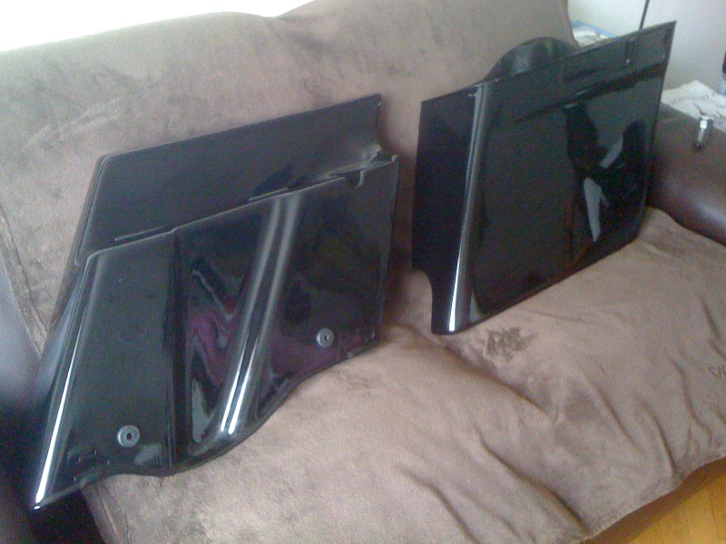

Message par Skulletor le Jeu 3 Oct 2013 - 19:14
Salut à tous...
Ça avance!!! Enfin...  Kit Bagger...  - Page 6 90029
Alors pour info, tout est revenu de la peinture, mais mon ami peintre a été obligé de se surpasser car peindre de la fibre n'est pas évident Kit Bagger...  - Page 6 389933
En fait je voulais un truc béton et qui ne bouge pas à la longue alors nous avons mis plusieurs couches de peinture et la dose en vernis!!!
Les sacoches :
(désolé pour la qualité des tofs mais je dois changer mon tel)
Kit Bagger...  - Page 6 Street11

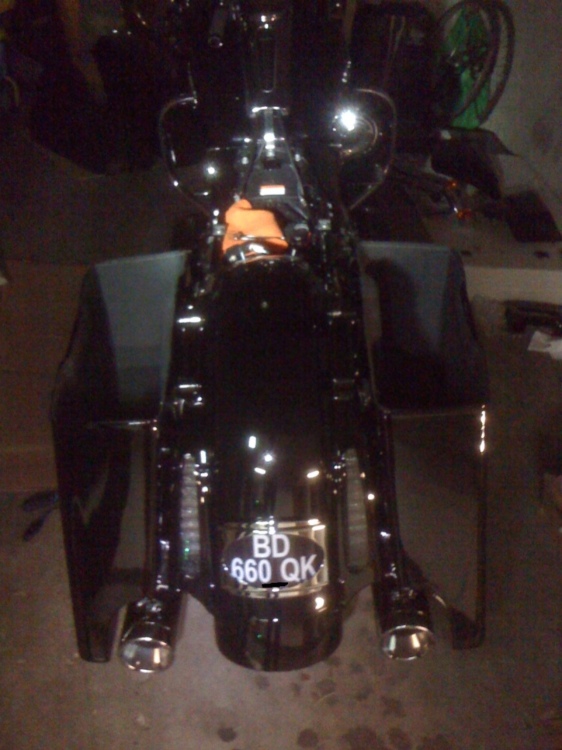

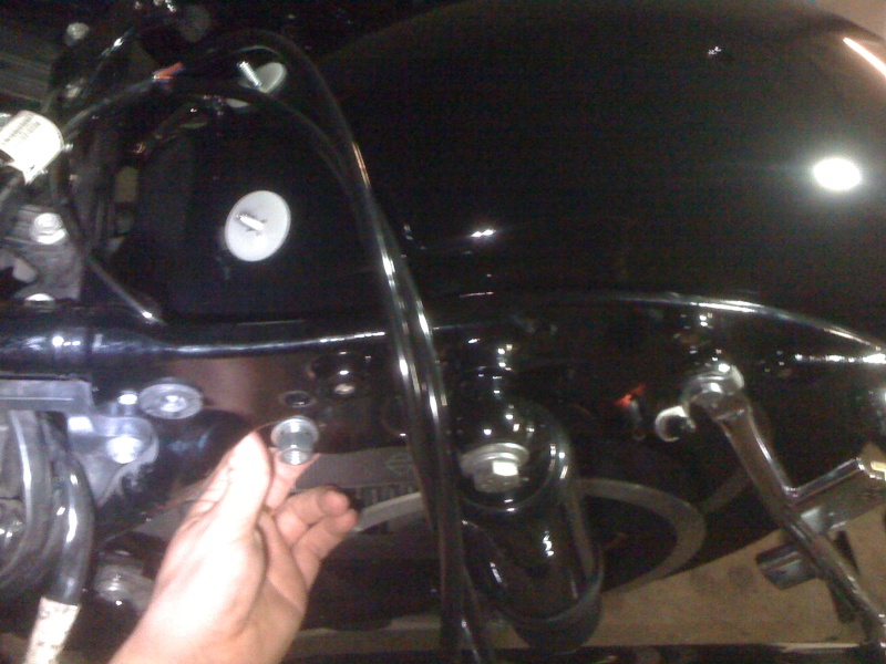

Message par Skulletor le Jeu 3 Oct 2013 - 19:28
Là je suis dans mon garage toujours sans lumière Kit Bagger...  - Page 6 15230  Mais bon, pas le temps d'attendre alors éclairage indirect et GO!!!!

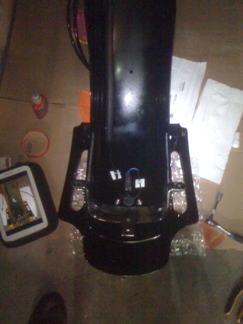

Montage de la nouvelle bavette!!!
Kit Bagger...  - Page 6 Street12
Des nouveaux clicos Kit Bagger...  - Page 6 709301
Kit Bagger...  - Page 6 Copie_11
(Réinstallez juste les deux boulons de maintien côté clicos, les plus bas sur le GB en fait!!! Voir les flèches rouges!!!)
Là quand vous êtes seul, vous commencez à avoir des gouttes sur le front Kit Bagger...  - Page 6 807915
Il faut mettre le GB dans les sabres :
Kit Bagger...  - Page 6 Street14
Une fois les deux boulons installés, faire levier puis replacer les deux autres côté selle!!!
Kit Bagger...  - Page 6 Street15
et v'là l'travail Kit Bagger...  - Page 6 977583
Kit Bagger...  - Page 6 Copie_12

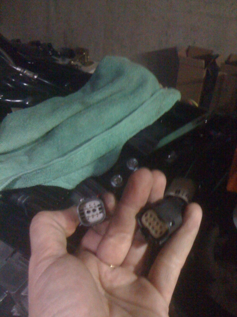

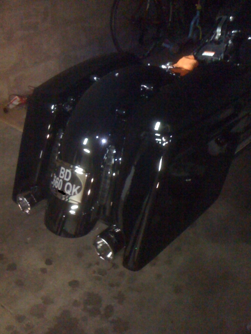

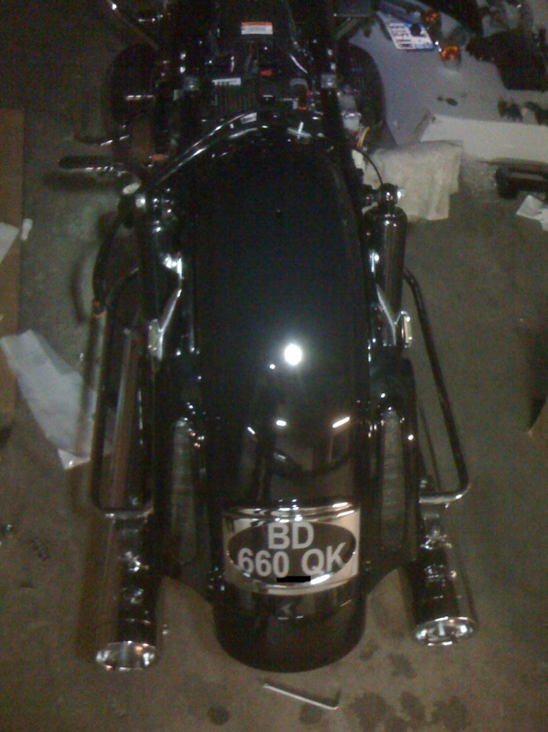

Message par Skulletor le Jeu 3 Oct 2013 - 19:41
Jusque là tout allait bien Kit Bagger...  - Page 6 807915 Kit Bagger...  - Page 6 807915 Kit Bagger...  - Page 6 807915
Je me dis que je vais finir les branchements et avancer mais non, non, non Kit Bagger...  - Page 6 312952

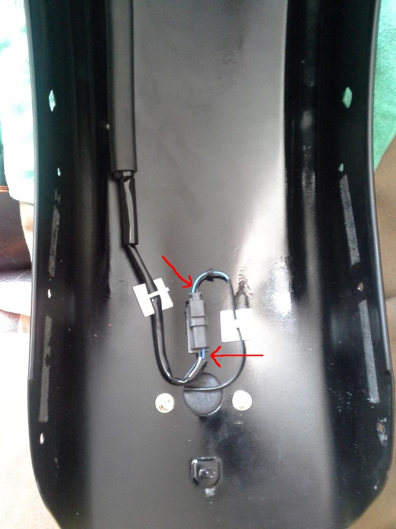

La broche de sortie du faisceau n'est pas la même que celle sur ma meule!!! Bon je démonte celle de l'ancien faisceau et je là remonte vite fait :
Kit Bagger...  - Page 6 Street16
Kit Bagger...  - Page 6 Street17
Et après ça je me dis dinguo, tout va le faire mais non, non, non Kit Bagger...  - Page 6 312952
L'éclairage de la plaque ne fonctionne pas!!!
Je cherche, regarde un peu partout, tapote mais je sais ça ne sert à rien Kit Bagger...  - Page 6 14808  puis je me couche sous la meule afin de vérifier le câblage... Et là que vois-je Kit Bagger...  - Page 6 85798
Les fils sont inversés Kit Bagger...  - Page 6 660256(bleu et noir) A ce prix là, c'est tout de même consternant Kit Bagger...  - Page 6 751864
Je vous montre :
Kit Bagger...  - Page 6 Copie_13
Bon tout ça pour dire que j'ai perdu 1h00 au total... Mais bon c'est ça le bricolage me direz vous Kit Bagger...  - Page 6 788660
Résultat et plutôt content!!!

Remontage des sacoches sur la meule Kit Bagger...  - Page 6 700608  et résultat!!!
Kit Bagger...  - Page 6 Copie_14
Kit Bagger...  - Page 6 Copie_15
Kit Bagger...  - Page 6 Copie_16
Bon voilà pour le moment...
Mon ressenti sur cette transfo :
Je voulais absolument faire un arrière bagger ou CVO, comme vous voulez mais c'est vraiment du boulot!!! Kit Bagger...  - Page 6 831254
Loin d'être infaisable mais il faut beaucoup de temps, et quand vous êtes comme moi a essayer de faire par vous même car ça ne tombe pas des arbres, alors c'est aller/retour sans cesse Kit Bagger...  - Page 6 831254
Bref en conclusion un bon billet et beaucoup d'investissement entre les recherches, les commandes, la préparation, le démontage et le remontage Kit Bagger...  - Page 6 90029
Mais ça en vaut vraiment le coup car je peux vous le dire, ça change clairement le brêlon Kit Bagger...  - Page 6 919984
Demain je remonte les couvercles de sacoches et je passe chercher ma nouvelle selle solo etc...
