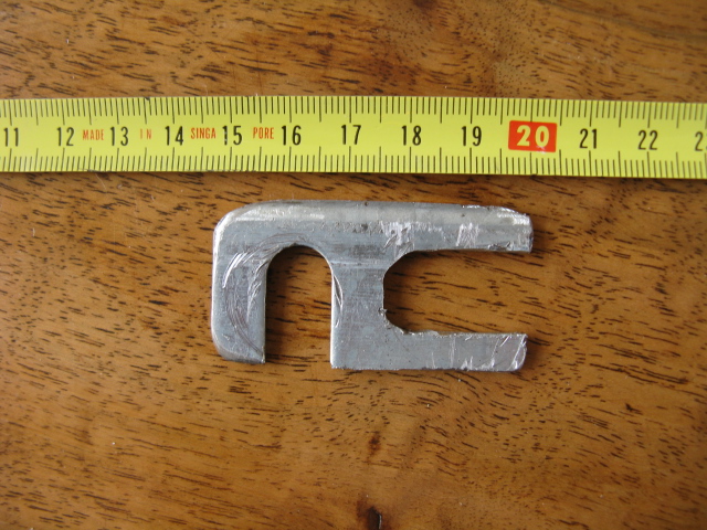

J'en ai parlé à mon ancien mécano Suzuki. C'est un vieil ami de longue date, qui est préparateur pour les 24h du Mans. Il doit donc savoir de quoi il parle, normalement.
D'après lui, le pare-brise est trop droit: il faut l'incliner avec une patte , comme certains l'ont fait sur le fofo.
Pour les lowers, il est dubitatif, mais ça peut marcher. En plus, ça va peut-être empêcher les jambes du pantalon de remonter jusqu'aux genoux
Edit: voici le lien du post où droopy02 a bricolé des pattes pour incliner le PB.
Mais à voir si on peut le faire sur toutes les bécanes, notamment la Switchback...
http://www.passion-harley.net/t18857p20-pare-brise-fatbob-et-turbulences?highlight=brise
la pièce en question:

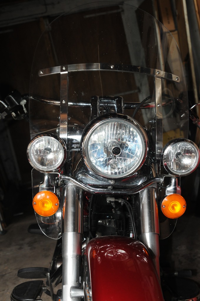

J'avais les memes problemes que toi sur mon Héritage, j'ai monté les deflecteurs d'air HD depuis 3000kms et plus de probleme.
pour la petite histoire, quand je l'ai fais, la moto etait encore sous garanti j'ai voulu provoquer un peu HD, connaissant bien leur reponse mais rien a changer, ils n'ont pas voulu prendre les deflecteurs a leur charge pourtant passé 90km/h c'etait inconduisible, et franchement je trouve ca plus tot sympa ca fais la fourche encore plus grosse que ce qu'elle est et j'aime bien.
