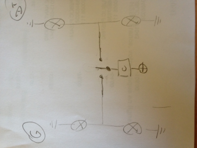

Pour tes clignotants, pour refaire le circuit complet c'est pas vraiment compliqué, c'est un circuit électrique qui reste relativement simple: 1 centrale, 1 interrupteur à 3 positions, et tes 2 clignotants de chaque cotés en //
J'ai fait un schéma vite fait sur un bout de papier pour te faire voir le principe:
C'est vrai que si tu débutes en mécanique /électricité c'est peut être bien de trouver quelqu'un pour t'aider...

Merci pour le schéma électrique sur le papier, ça a l'air plus simple en le voyant comme ça :-) !!
Merci à tous pour votre aide en tout cas !
C'est pour ça que je crois qu'il serait bon que je me mette à la mécanique ;-). Si d'ailleurs il y a des personnes dans ma région qui peuvent m'aider, je suis preneur :-).

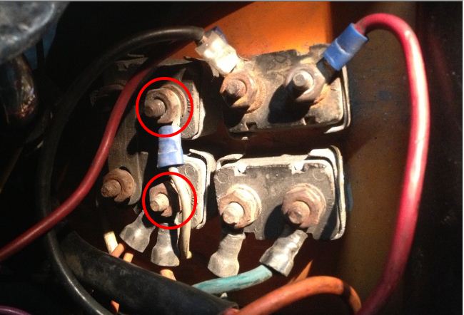

Bonjour à tous,
J'ai essayé de m'y mettre avec un ami. On a démonté la selle, le réservoir et une poignée.
Il y a énormément de fils, certains (au nombre de 6 ou 7) sont coupés, je ne sais pour quelle raison.
On a essayé de suivre les fils qui partent de la poignée gauche mais impossible de comprendre le schéma. D'une part parce qu'on était pas capable de savoir ce qui est branché sur le Relais BOSCH... D'autres part il y a tellement de fils qui passent dans les gaines que j'ai peur de faire de la merde si je refais tout le circuit.
Pensez-vous que je doive comprendre tout le circuit existant ou est-ce que je peux essayer de faire un circuit pour les clignotants par dessus le tout en enlevant ce qui est branché sur le relais ?
Voici quelques photos pour illustrer ;-).

le + simple trouvait ton relais cligno ou alors en acheter un
taura une alim qui alimentera ton relais,de la 1 fil qui part pour le cligno gauche et lautre pour le cligno droit,je suis entrain de le faire aussi
par contre si tes cligno sallume et clignote pas,(comme jai lu dans beaucoup de post),la cause peut etre une ampoule + forte que celle dorigine harley donc de la tu doit souder un resistance.
si tu ty connait vraiment pas essaye de trouver meme sur un fourm auto un mec proche de chez toi qui connait lelectricité,ou alors tu fait comme moi tu te lance dedans tu test tu merde mais tu avance et ca marche a la fin,faut juste prendre son temps.
capter les fils si le mec entre 2 na pas fait de branchement hasardeux et tu arrivera
jai aucune notion en electricité et pourtant,jai refait un faisceau de cox de A a Z donc tu peut y arriver
la sur la harley pour le moment jai refait déjà les cables poignée entièrement et la je vait attaquer le faisceau arriere (stop/veilleuse eclairage de plaque)

Repars d'ici:
Au choix, une des 2 cosses. Tu tires un fil qui va aller sous le réservoir, où tu installeras ceci:
http://www.bikers-store.fr/centrale-de-cligno-flasher-ronde-accel,p-227444.html?famille=319&page=1
Tu branches le fil dessus. De l'autre côté, tu tires 2 fils, un pour chaque interrupteur de guidon. A l'autre cosse de l'interrupteur, tu repars avec un fil qui se divisera en 2, et qui sera relié à chacun de tes clignotants. Si tu as des clignotants avec 2 fils, l'autre se branche sur la masse.
Construis d'abord ton système en-dehors de la moto avant de l'installer définitivement.
Si tu as besoin regarde mon schéma plus haut.

Merci pour ton aide !
Oui j'ai bien vu ton schéma plus haut mais mon probleme c'est de reconnaitre les elements :-D.
Par exemple, tu as entouré deux fils sur la photo, mais je ne sais pas ce que sont ces 3 petits boitiers sur lesquels sont branchés les fils ?
Aussi pour la centrale, ca ne me pose pas de probleme d'en acheter une mais quel est le role du relais que je vois sur ton schéma alors que je ne vois pas de centrale ?... De plus il semblerait que j'ai un relais (BOSCH) que j'ai pris en photo. Je dois le relier a quelque chose ce relais d'apres ton schema, non ? Il est peut-etre deja bien cablé ?
Et les fusibles, comment je fais pour savoir si j'en ai ?
Désolé pour les questions au ras des pâquerettes...
Merci par avance pour tes réponses.

La centrale, c'est le relai. Si tu en as une, tu peux la réutiliser mais il faut être sûr qu'elle fonctionne. Normalement ce relai est branché à un fusible d'un côté (les boîtiers) à une des bornes que j'ai entouré. Et de l'autre côté, un fil doit partir vers l'avant de ta moto, jusqu'aux commandes de guidon.
Si tu veux plus d'infos appelle-moi, je t'ai envoyé mon tel en MP.
