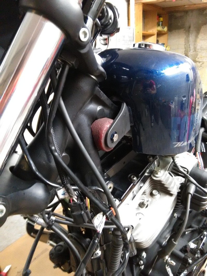

comme hier il faisait pas beau et froid, j'en ai profité pour reprendre la modif pour monter le réservoir de sporstser.
sans la goulotte sur la poutre central, le réservoir se positionne pas mal..
il y a un p'tit troutrou qui va bien, par-contre il faut faire un support ...
j'ai bien fait d'avoir gardé un skate....
ils sont un peu pourri mais ca ira pour le faire les testes, j'irai chez décathlon plus tard pour en trouver des plus belles et neuves !
pour faire le plus propre possible, j'ai passé le cablage dans la poutre inférieur.
positionné, ca laisse un peu de place pour cacher le cablage en dessous
un p'tit trou pour la fixation ar, et il faut couper les supports d'origine
ya plus qu'a mettre quelles colliers, a peaufiné l'alimentation, cacher les cables...
et voila fini. la lumiere au bout du tunnel ;)
j'adore ma blackSter
par-contre j'ai pas trouvé de solution pour la réserve qui reste allumé ...

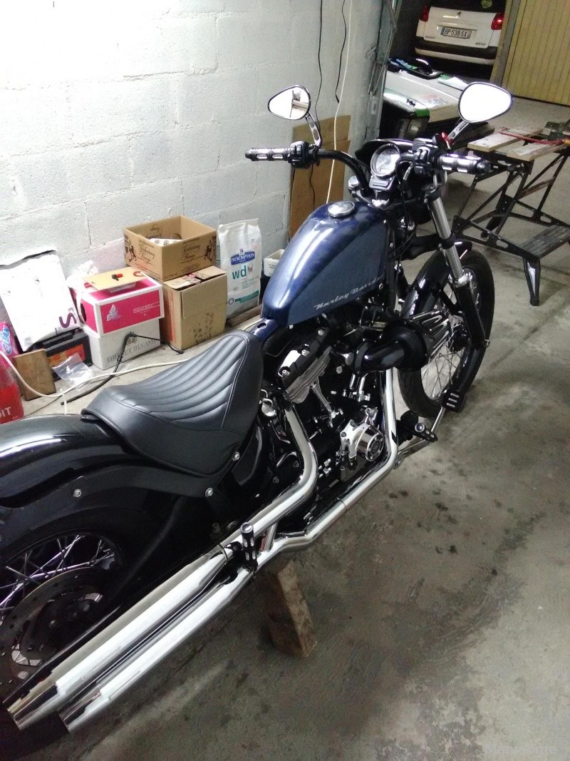

Re: BLACKLINE mon amour !!!
Superbe. Bravo
peisteur- Full Member
Harley-Davidson : FXDLS
le rendu est terrrrrrrrible
Laurent95- Full Member
Superbe comme ça
par contre l'autonomie sera réduite à une centaine de kms
El Bouco- Full Member
Harley-Davidson : FLHXS 2018
Très chouette en tous cas pour la Réunion autonomie non rédhibitoire.
félicitations.
breakline- Qualified
Ville et C.P : bois de Nèfles Saint Paul 9741
Harley-Davidson : fxs Blackline
Date d'inscription : 13/02/2015
super rendu, super projet
bravo
bravo
Ludbuell- Qualified
Son Age : 46
Harley-Davidson : RG Limited 2020
mantabgte- Full Member
Son Age : 50
Ville et C.P : French riviera
Harley-Davidson : FXS Blackline
Date d'inscription : 01/08/2013
Excellent contraste! Ça lui donne une allure magnifique...fallait oser!!
enix250- Full Member
Ville et C.P : 30250
Harley-Davidson : 883 custom
Seul hic si tu roules beaucoup... L autonomie va chuter ...sévère!!
J'ai fait un peu la même chose sur mon Slim, tout en gardant une assez bonne autonomie car je me suis servi d'un réservoir d'origine coupé en 5 et ressoudé
. Après plusieurs mois de roulage, je confirme que j'ai 220 km d'autonomie environ et ça le fait bien. Ca permet de bien faire ressortir les cache-culbus EMD, entre autres.
Bluegrass Phil- Full Member
Absolument Chouette
On s'en fou de l'autonomie .....
Pour le moment je fais 100km de toutes routes et je remets 6 litron donc ça va.
Et puis j'ai fait un montage réversible rapidement (1h max à la cool) pour les longues distances estivales.
En tout cas, au soleil le bleu Pearl est splendide !!! <3
