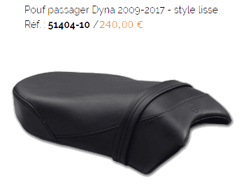

Suite à une question de mon pote Totorino72, voici un peu plus de détails sur le montage et les réf. du pouf passager de Dyna :
En ce qui concerne mon pouf passager, il s'agit bien d'un pouf de Dyna (réf. 51404-10) qui se fixe sur le garde-boue.
Tu trouves ça chez KS Motorcycles autour de 240€, mais bien moins cher sur ebay (entre 90 et 140 $) !
Montage d'un sissy-bar amovible sur mon SLIM... - Page 5 Pouf-d10
La partie avant s'enclenche sur une sorte de téton (réf. 7321) en rouge et à l'arrière se visse sur le garde-boue grâce à une patte (réf. 51652-97A) en bleu.
Cf. plus de détails ici : https://serviceinfo.harley-davidson.com/sip/service/document/215642?locale=en_US
Montage d'un sissy-bar amovible sur mon SLIM... - Page 5 Kit_po10
Au final, avec un bon sissy-bar, ton passager est confortablement installé et peut avaler des km !
