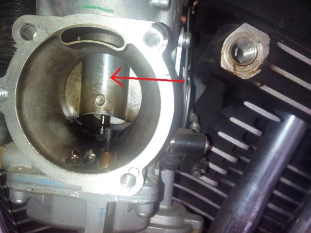

quelqu'un peut-il m'expliquer ce qu'est cette pièce et quelle est sa fonction ?
j'ai pensé au volet de starter mais la commande de stater n'a aucun effet sur cette pièce qui a l'air d'être actionnée par dépression ????

c'est le boisseau qui permet via la poignée d'accelerateur de permettre ton melange air essence , si tu tournes ta poignée ton boisseau se lève et augmente l'arrivé d'air mais la c'est la version simple ,tape fonctionnement carbu sur l'ami googgle et tu auras plein de réponse aux questions:.20:

C'est vrai pour un carbu classique genre Mikuni . Là , il s' agit d' un carbu à dépression . Quand tu tourne la poignée, ça ouvre le papillon qui est en aval , il se crée une dépression qui par l' intermédiaire de la cloche à membrane soulève le boisseau .fredo a écrit:c'est le boisseau qui permet via la poignée d'accelerateur de permettre ton melange air essence , si tu tournes ta poignée ton boisseau se lève et augmente l'arrivé d'air mais la c'est la version simple ,tape fonctionnement carbu sur l'ami googgle et tu auras plein de réponse aux questions:.20:
C'est ce boisseau qui laisse passer l' air et l' essence ( par le puit d'aiguille ) .

Si tu veux voir comment ça fonctionne tu envoies de l'air,pas trop fort dans l ouverture ovale en face et en haut sur la photo et là miracle tu vas voir ce boiseau monter
Sur les premiers carbus et les carbus racing le cable tire directement sur ce boisseau
