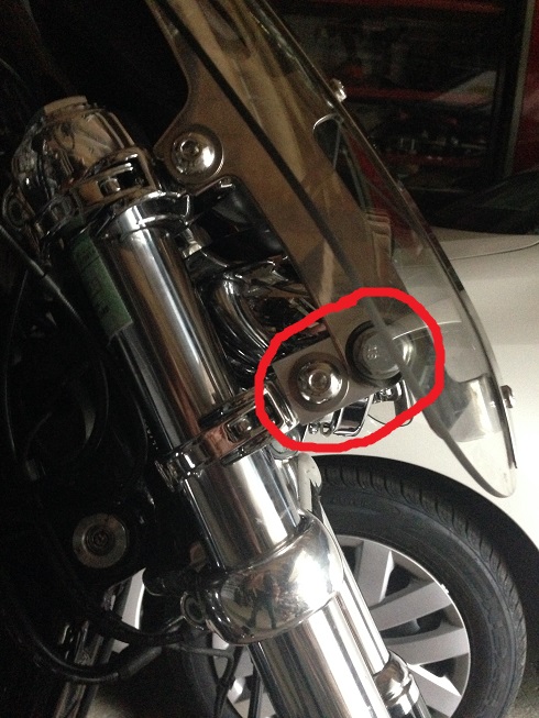

Message par GAL75 Lun 30 Sep 2013 - 0:33
Comment supprimer les turbulences dues au pare-brise ? - Page 3 P1020810
Et voila la petite photo demandée...

bon faut que j'avoue quelque chose.... ton montage Gal m'intéresse sauf que j'ai pas compris comment tu faisais Comment supprimer les turbulences dues au pare-brise ? - Page 3 356621

anneso23 a écrit:intéressant le post!
t'inquiètes ... moi, oui ... dés qu'on a le temps, je te bricole ça !

Message par yso78 Dim 6 Oct 2013 - 16:50
Ça y est, mon chéri a fait les bidouilles, j'ai testé à l'instant.
Les turbulences n'ont pas totalement disparu mais elles sont beaucoup moins insidieuses et visiblement moins "rapides" car finie la sensation Canal+ sans décodeur!
Merci beaucoup pour le tuyau.Comment supprimer les turbulences dues au pare-brise ? - Page 3 788660

Message par yso78 Dim 6 Oct 2013 - 17:41
Je n'ai pas d'amplitude pour monter ou descendre mon pare-brise (j'l'ai déjà dit, tu suis pas!!!Comment supprimer les turbulences dues au pare-brise ? - Page 3 800810 )
J'ai fait (enfin, c'est mon zhom qui s'y est collé!) la petite modif présentée par GAL75 : donc inclinaison du pare-brise.

Message par Philaton Jeu 10 Oct 2013 - 8:51
GAL75 a écrit:Comment supprimer les turbulences dues au pare-brise ? - Page 3 P1020810
Super merci
effectivement ça le fait Comment supprimer les turbulences dues au pare-brise ? - Page 3 578659

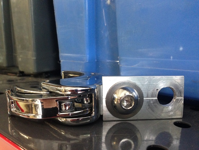

Message par sanlau Lun 30 Juin 2014 - 21:31
Bon je viens de finir la fabrication de mes pattes pour que mon pare brise se trouve bien parallèle a ma fourche  Comment supprimer les turbulences dues au pare-brise ? - Page 3 977583
J ai suivi vos conseils  Comment supprimer les turbulences dues au pare-brise ? - Page 3 919984
J espère que ça marche parce que pour l'instant je suis très déçu du pare brise, j ai beau le baisser ou le monter, rien n'y fait  Comment supprimer les turbulences dues au pare-brise ? - Page 3 751864 Beaucoup de turbulences, j'ai l'impression d avoir la tête dans l'essoreuse  Comment supprimer les turbulences dues au pare-brise ? - Page 3 660256
Essai demain

Message par GAL75 Lun 30 Juin 2014 - 22:31
Je suis heureux que ma petite modif ait servie. Comment supprimer les turbulences dues au pare-brise ? - Page 3 90029
j'avais mis une photo du détail de la fixation ( un S en inox )  mais je ne sais plus ou.
Ca fait déjà un bout de temps que j'ai modifié mon pare brise, et je suis toujours hyper content.
En plus ça améliore un peu le style. D'origine le parebrise est trop vertical, c'est ce qui crée les turbulences.

Ce midi direction LEROY MERLIN pour l'achat d'une barre d'alu d'1 M plat qui fait 29.5 mm de largeur sur 3 mm d'épaisseur, coût 7 €
Perçage au diamètre 12.5 mm.
Je vous mets des photos de ma petite bricole, en tout cas un grand merci à GAL75  Comment supprimer les turbulences dues au pare-brise ? - Page 3 919984
J'ai juste voulu le faire à ma sauce pour mon Fat  Comment supprimer les turbulences dues au pare-brise ? - Page 3 3571261942
Comment supprimer les turbulences dues au pare-brise ? - Page 3 Img_1110
Comment supprimer les turbulences dues au pare-brise ? - Page 3 Img_1111
Comment supprimer les turbulences dues au pare-brise ? - Page 3 Img_1112
Essai sur route avec mon Jet BLAUER
Comment supprimer les turbulences dues au pare-brise ? - Page 3 Casque11
à 90 Km/h ça bouge pas un pur bonheur, à 100 Km/h pareil à 130 Km/h un peu de turbulence, mais c'est franchement supportable par rapport à avant  Comment supprimer les turbulences dues au pare-brise ? - Page 3 831254
Essai sur la même route avec mon Shark Raw
Comment supprimer les turbulences dues au pare-brise ? - Page 3 Casque12
Plus aucune turbulence, ou alors très légère à 130 Km/h, par contre pas mal de bourdonnement, mais ça je l'avais avant avec ce casque qui est superbe mais qui à un défaut, c'est le bruit  Comment supprimer les turbulences dues au pare-brise ? - Page 3 8536
