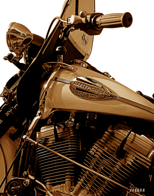

celle-ci : je l'ai détourée et retouchée a l'aéro , pour donner l'illusion d'une photo "Pohlman Studios" des années 40 ...
883 Sport's : TRANSFO VINTAGE ( stage 1 ) Vintag10
