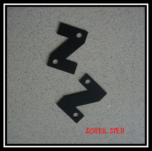

Message par zoreil Mer 27 Nov 2013 - 1:57
la 1ere fois en inox de 2 mm découpe numérique
60 mm de haut
perte d'autonomie trop grande
REHAUSSEUR  DE RESERVOIR P1050910
2 eme essai dans une vielle charnière et à la main  50 mm de haut
 REHAUSSEUR  DE RESERVOIR Ster_010
3 eme essai en alu  de 3 mm à la main
le plein 160 km à peu prés
REHAUSSEUR  DE RESERVOIR P1070110

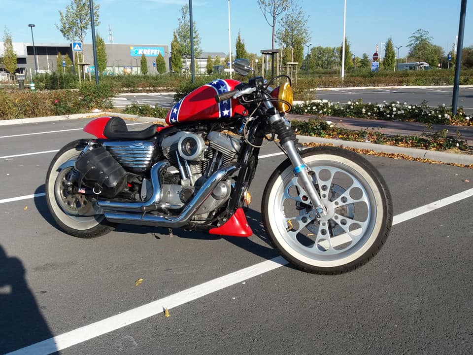

Message par chonlechinois Mar 21 Jan 2020 - 9:10
Salut, peux tu mettre une photo de ta moto vue de loin afin de nous donner une idée.
Je viens de commander un 2pouce cad environ 5cm de réhausse.
Merci à toi et bonne continuation

Message par Wolfman Mar 21 Jan 2020 - 10:32
chonlechinois a écrit:Salut, peux tu mettre une photo de ta moto vue de loin afin de nous donner une idée.
ça fait longtemps qu'il n'est pas venu ici le Raoul , suis pas sure qu'il te réponde , sinon sa bécane ressemblais à ça...
