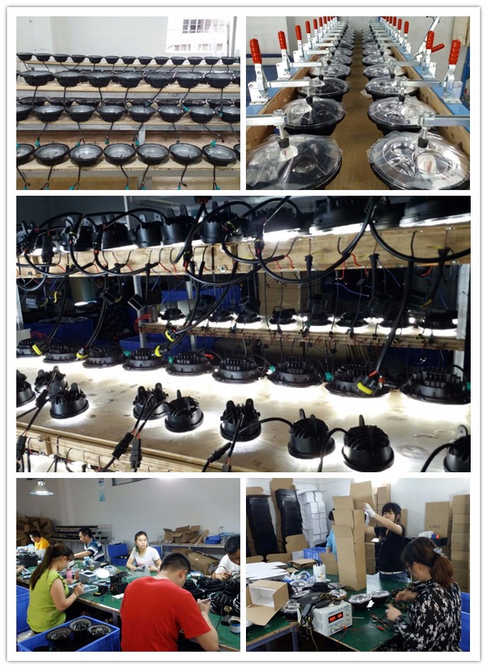

Travail à la chaine et pas payé bien cher certainement...
