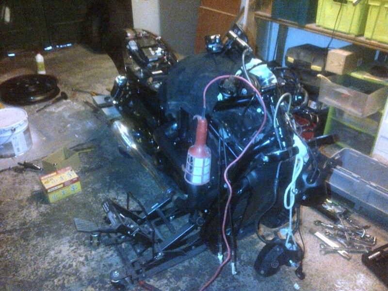

Salut
voilà c'est partie, j'attaque les transfo e ma bréle, Dark Vador n'a qu'a bien se tenir !!
le debut :
NRS ABS de 2008 avec 9800Kms au compteur (un peu plus aujourd'hui !)
Stage 1 avec carto + K&N + Suppertrap
Cligno + Retro Rizoma
Selle+ gel confort
Feu Ar LED
Premiére modif Phare avant + support plaque latérale

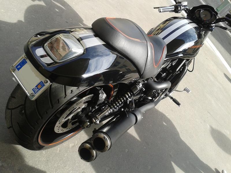

Et aujourd'hui elle est comme ça :
Reste le cadre et le moteur ! tout le reste parterre !!

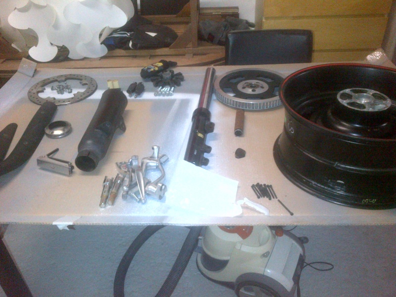

démontage jante av et arr + retrait des pneus + démontage des disques + démontage des roulements (avec un bon burin ça se fait - évidement à remplacer) = les jantes vont être peintes en noir mat époxy
remontage avec un 260 Metz à l'Ar et un 120 à l'Av (le passage au 130 n'étant, semble t-il pas possible)

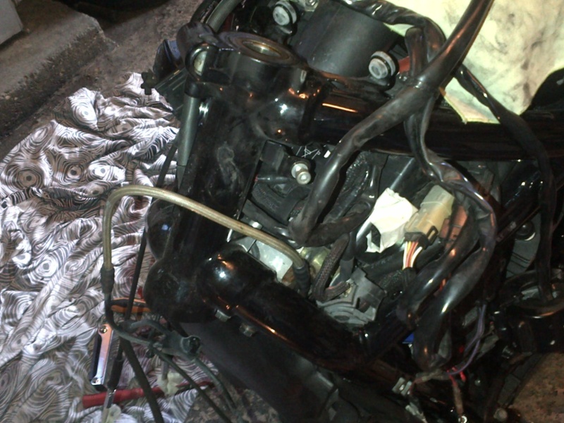

démontage de la fourche + té + GB Av (qui sera changé) : Té et tube de fourche : sablage + peinture
tout le monde connais le kit MSbiketec pour l'habillage de fourche
un copain qui a une boite de méca est en train de m'en faire un, je vous dirais le résultat au cas ou l'un d'entre vous serait intéréssé ..
Remplacement des ressorts de fourche par un Kit Progressive - Lowering ou standard je ne sais pas encore
Si l'un d'entre vous a testé je suis preneur des infos !
remplacement de l'ensemble compteur / guidon
guidon drag bar 81 cm + poingné Avon + Peinture levier Epoxy + cligno Kalerman dark en bout de guidon
Je conserve les rétro Rizoma pour l'instant on verra plus tard si je les change ou pas
Les compteurs vont descendre dans l'Air box (GR custum ici http://www.grcustoms.com/shop/index.php?route=product/product&path=248_257&product_id=316

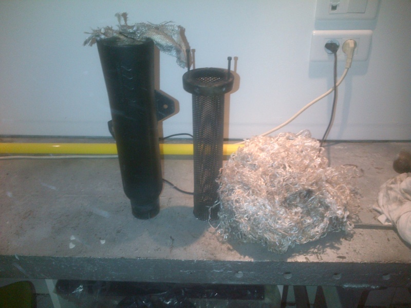

Les 2 embouts Superetap pseront également repeint + les pares chaleur
Nota : de PAS demonter la partie interne du Suppertap sauf si vous changé la laine de roche, d'ailleurs ce n'est pas de la laine de roche mais de la fibre de verre ou un truc du genre, grosse galére à remetrre !
ces fibres sont maintenu en place dans une espéce de chaussette qui s'est décomposé avec la chaleur et le temps !!
Pour le remontage, le bon vieux fil de peche fonctionne pas mal !

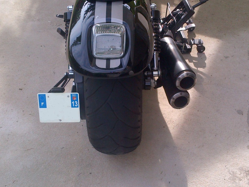

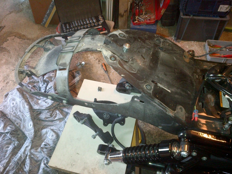

Pour l'arriere , le fender d'origine va dégager et remplacer par celui ci :
+ bandeau LED de chez GR custom (3 fonctions cligno, stop et éclairage)
je conserve la palque latérale en l'état (éclaire LED intégré)

Une petite partie de Tetris pour remonter le tout et une nouvelle selle ou plutot l'ancienne modifié

l'ensemble des piéces démontées est étalés ! un peu le foutoir mais ça devrait aller !

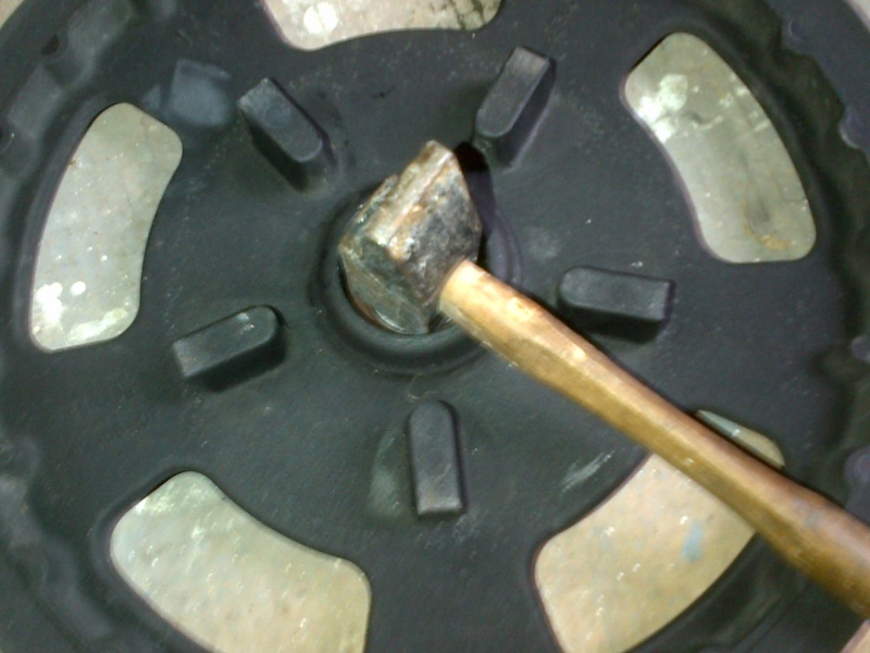

Globalement pour l'instant qu'une seule galere c'est le démontage des disques
l'ensemble de la visserie était monté à la Loctite voir pire collé je sais exactement, mais putxxx quelle merde !
j'ai flingué 2 embouts Torx et j'ai du acheté et "surtout trouvé" 1 clé Torx en 40 et en Forgé !!
me suis vraiment fait chxxxxr sur le coup !
sinon les roulements ça se fait bien, attention a celui de la poulie ... elle est en Fonte Alu donc ça casse ! pensez à bien la caler par en dessous, histoire qu'elle ne porte pas sur la périphérie..

du coup quelques petites questions me viennes: c'est quoi ton casque?
et tu vois bien dans tes rétros? c'est quoi???? (parce que j'en ai marre de mes carreaux...

un peit up pour la suite de ce week end, juste quelques bricoles restantes ...
j'ai enlevé le roulement de la couronne arriere, même procédure qu'un roulement classique mais bien caler la couronne par en dessous, j'ai utilisé les roulements de la jante disposé en triangle pour bien caler la portée, elle est alu donc gare à la casse !! il est sorti sans probléme
pour le chasser, un marteau ou une douille à la dimension font l'affaire :
et le tour est joué
j'ai également démonté le té de fourche inférieur et désacouplé l'axe (rentré en force) et le té, je l'ai fait à la présse, il a vallu quand même pousser à 3 T !! rigole pas les mec d'Harley ! donc oublié le mateau et l'entroise pour cette opération.
j'ai également démonté les ouies du radiateur, il faut démonter l'ensemble du carénage qui comprend les ouies et le cache du radiateur
et le GB arriére à également dégagé
Voilà, tout est partie chez le peintre ce matin, toutes les piéces seront sablé + penture
Thermolaquage Noir Mat pour les jantes, la couronne et l'entretoise + l'ensemble des commandes (leviers G & D, pédale de frein + selecteur + tige de commande) + té de fourche (haut et bas)
Sablage + époxy noir mat pour les foureaux de fouche (j'ai pas démonté les joints spy de fourche trop galére à remonter) donc pas de thermolaquage pour ces piéces , j'éspére que ça tiendra
Sablage pour les 2 silencieux Supertrapp + corps du pot d'échapement + les 4 pare-chaleur.
Retour dans 10 jrs environ ....
et le tour est joué

on commence a entré dans les choses sérieuses !! pas pu bosser ce week end mais j'ai quand même attaqué hier la pose du fender AR.
Mise en place à blanc + tracage à la pointe acier (1 clou !)
j'au un peu protéger le support avec du scotche carrossier histoire d'éviter un peu les éclat de métal chaud à la découpe.
Apres un bon coup de disqueuse ça donne ça :
La marque blanche au dessus de la découpe c'est la trace du scotche !
le morceau restant !
de la bonne tole bien épaisse, faut pas avoir peur avec la disqueuse ! c'est du lourd ! chez HD il rigole pas avec le rigidité !
Mise en place à blanc àprés découpe :
reste à faire quelques retouches, on vois ici
Je trouve ça pas mal à l'arrivé, votre avis ?

un bon coup de toile émeri + un petit d'aprêt + couche de peinture sur la découpe pour éviter les amorces de corrosion et ça devrait le faire
il faut que je trouche 1 ou 2 rondelles caouchouc pour le montage avec les amortos (d'origine pour l'instant) et il 'n'y a pratiquement pas d'ajustage à faire, produit trés corect.
La bonne nouvelle c'est qu'il y a une belle réservation sous le fender pour loger toute la tripaille de l'électronique. le fender est fait en 2 demi coquille et le logement est suffisament grand pour que tout y rentre
je vous ferais une tof vu de dessous, c'est pas mal fait
