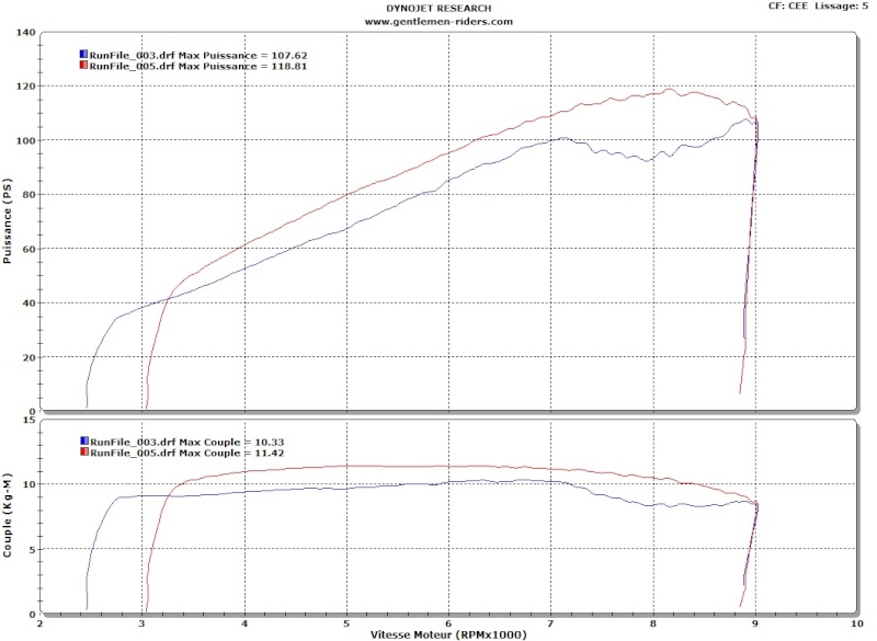

Message par tibo mon fils Mar 12 Aoû 2014 - 9:36
Salut a tous alors j'ai fait passé mon Night au banc chez gentlemen riders dans le 77:
Donc la config de ma moto:
Nrs 2008 avec 23000 kms
V&h 2 en 1
Cornets us
Filtre kn
Power commander
Avant réglage la moto sort 107ch a la roue avec une grosse perte a partir de 7000 trs, moto réglée trop riche
Après passage 118 a la roue donc gain de 11ch et gain de 1mkg de couple
Je mettrais la courbe en photo d'ici demain je pense

Harley-Davidson : Road glide

Message par tibo mon fils Mer 13 Aoû 2014 - 6:12
Alors voilà la courbe:
Sujet ultime stage 1 pour Vrod et Night rod - Page 6 Vroad10
tibo mon fils
tibo mon fils
Sujet ultime stage 1 pour Vrod et Night rod - Page 6 Empty Re: Sujet ultime stage 1 pour Vrod et Night rod
Message par tibo mon fils Mer 13 Aoû 2014 - 6:13
il faut compter entre 12 et 15% de plus pour avoir la puissance au vilo

Message par night man Mer 13 Aoû 2014 - 7:24
Sujet ultime stage 1 pour Vrod et Night rod - Page 6 Vroad110
quand  même   Sujet ultime stage 1 pour Vrod et Night rod - Page 6 984205
ca du lui faire  un bien  fous
 Sujet ultime stage 1 pour Vrod et Night rod - Page 6 439502136  bien joue  tibo
Message par louloupa Mer 13 Aoû 2014 - 7:34
On voit bien la limitation à 100 chevaux ( mal maitrisée ) d'origine .

Message par tibo mon fils Mer 13 Aoû 2014 - 7:54
Ce que j'ai oublié de préciser c'est que avant le passage au banc le power commander contenait la map 15-006-009 proposé par dynojet pour nos modèles!!
D'après le préparateur cette map était beaucoup trop riche, effectivement le gain sur la fin de courbe est impressionnant a cause de cette grosse chute de puissance auparavant.
C'est quand même un régime auquel je ne vais casiment jamais donc pour moi le + important est quand même le gain de 10 chevaux voir + sur tout le long de la courbe ainsi que le gain de couple!!

dardagnan a écrit:La mienne était en stage 1 avec le power vision réglé par autotune puis j ai fais un passage et réglage au banc et on voit bien la différence
Sujet ultime stage 1 pour Vrod et Night rod - Page 6 12341051_10204228789154459_182516491300144729_n
Tu as la différence entre l'autotune et la carto fournie par dynojet?

Message par dardagnan Sam 16 Jan 2016 - 12:45
Non une carto faites sur un banc de puissance oui la différence est énorme, sincèrement en partant du réglage je ne avais plus la même moto
plus nerveuse et plus souple si c'était à refaire je me fais même pas chier à faire l auto tune je l amène directe au réglage sur le banc dynojet

Message par Fred5580 Dim 17 Jan 2016 - 2:40
TONI a écrit:T'abuses, tu l'as juste au dessus ....
Merci pour l'info...lol Dois avoir du sang chinois quelque part...je commence par le bas... Sujet ultime stage 1 pour Vrod et Night rod - Page 6 542675

Message par Fred5580 Dim 17 Jan 2016 - 2:43
Comme de fait, on voit la différence...ils t'ont taxé combien pour test et réglages sur place??

Message par dardagnan Dim 17 Jan 2016 - 3:14
Les prix sont 250 si carton déjà autotuner ou 300 si rien n a été fait juste le réglage le boîtier de réglage n'est pas fournit

Message par Fred5580 Dim 17 Jan 2016 - 3:39
dardagnan a écrit:Les prix sont 250 si carton déjà autotuner ou 300 si rien n a été fait juste le réglage le boîtier de réglage n'est pas fournit
Nickel, merci pour les infos...si les moyens suivent, vais mettre ça au programme de l'été..
