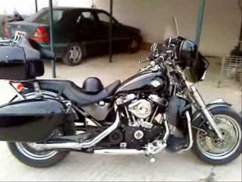

Message par fab21 le Dim 2 Mar 2014 - 18:10
Elaborer une machine de tourisme complète avec le XL 1200C - Page 2 <a href= Elaborer une machine de tourisme complète avec le XL 1200C - Page 2 Harley11" />
un sports touring
