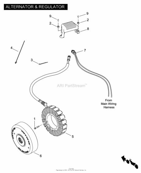

Kenavo- Full Member
Re: Voyant alternateur et batterie!!!
Kenavo a écrit:Soit le rotor Stator de l'alternateur soit le régulateur.
En général quand le régulateur lache, le rotor stator suit....
Il y a un an mon régulateur à grillé, on pensait avoir sauvé le rotor/stator mais depuis 2 semaine ce dernier délivre actuellement juste de quoi maintenir la charge et encore... il ne compense pas la perte à chaque démarrage. Bon, s'agissant d'un manque de charge et non d'une surcharge, je n'ai pas à changer de nouveau le régulateur ( il a été testé ) . Le voltmètre affiche 11,5 v en marche au lieu des 14v réglementaires !
Le rotor , c'est la piece 6, c'est ca?
iicare- Full Member
Ville et C.P : Grenoble
Harley-Davidson : Road King
6 rotor 5 stator. La panne peut provenir des connexions, de l'encrassement etc pas mal de causes possibles. Parfois juste une petite réparation sinon changement ! Trop compliqué pour moi et pas équipé pour . Je confie ça a un pro.
Kenavo- Full Member
Le bobinage étant sur le stator il y a même énormément plus de chance que ce soit lui le coupable
Je réparé un paquet de machines (même si c'est inversé en général) c'est 99% du temps c'est le bobinage qui a pris
Soit ça coûte une burne et on peu le faire rebobiner à moindre frais chez un spécialiste moteur
Sinon faut trouver un gris qui vend le harley sans se gaver
