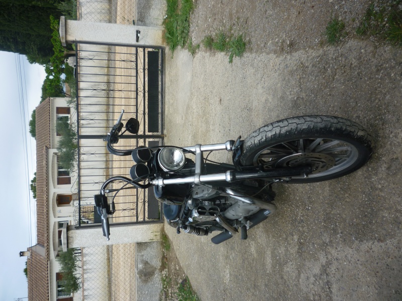

bonjour,
voici la première évolution de mon 1200 s de 2003.
pour cette fois ça parait peu mais changement de guidon donc changement de tous les câbles, pose de durites Avia, virage des gros clignos moches ( en en attendant les nouveaux, peut être un jour ) et de mon guidon un "loose bar" de chez easy rider.
légère baisse de la fourche( en attendant une nouvelle que je pourrais vraiment baisser) d’ailleurs si quelqu'un veut échanger ...
et d'un badland load equalizer pour le passage en leds
et pour finir j'ai disqué la barre entre les deux collecteurs et mis des pastilles.
mon brelon avant
après
voilà désolé pour le sens des tof j'ai pas trouvé
mon brelon avant
après
