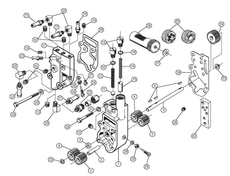

je viens  de trouver cela :
http://tearitupfixitrepeat.blogspot.fr/2011/04/bigtwin-oil-pump-check-ball.html
oui c'est bien ça ressort et bille 11 et 12 sur l'image !

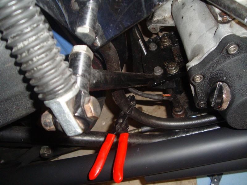

Message par Bigjack21000 le Jeu 15 Mai 2014 - 22:35
en image sur un blog US
Mon Shovel pisse l'huile en démarrant  ! DSC04354_zps884f5080

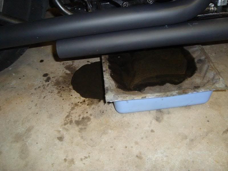

La fuite!
Mon Shovel pisse l'huile en démarrant  ! DSC04354a_zps2caa081a
Éclate de la pompe changement de la pièce 11 et 12
Mon Shovel pisse l'huile en démarrant  ! DSC04494_zpse41fa9db
il faut pincer le tuyau pour que l'huile ne coule pas
Mon Shovel pisse l'huile en démarrant  ! DSC04495_zpsdb7b6964
Dévissage de la vis la plus basse des deux
Mon Shovel pisse l'huile en démarrant  ! DSC04496_zps83637381

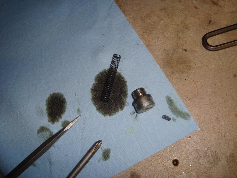

On retire le bouchon vis et son ressort
Mon Shovel pisse l'huile en démarrant  ! DSC04510_zpscd0c4652
Ensuite aspiration de la bille avec une pompe à vide ou un aimant assez fin
Mon Shovel pisse l'huile en démarrant  ! DSC04511_zpse6e359bf

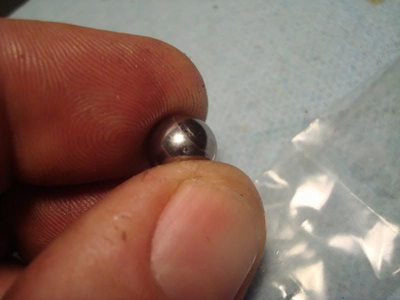

Voici la bille incriminer !
Mon Shovel pisse l'huile en démarrant  ! DSC04514_zps35754e3f
Comme vous pouvez constater elle à des parties d'usure ce qui l’empêche de faire une bonne fermeture avec le siège de la bille...
Voilà je n'ai plus qu'a mettre à exécution sur mon shovel dans les prochains jours

moi sur un pb comme ça , j'ai laissé pisser (avec une plaque en dessous)
le principal c'est pas empêcher les fuites c'est de surveiller le niveau d'huile. Et de toute façon la ou est garé mon shosho il y à toujours des taches  Mon Shovel pisse l'huile en démarrant  ! 8536
