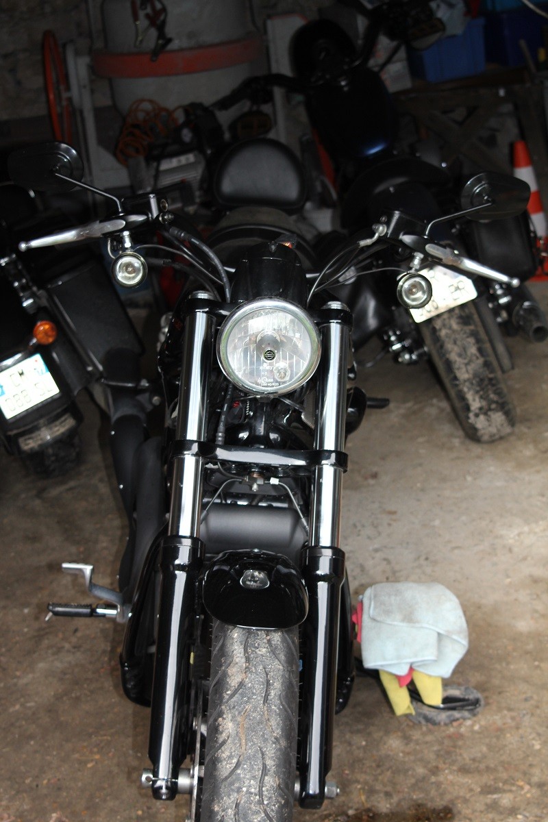

Bon, le premier truc a été de remettre des rétros d'origine, ceux là sont peut-être beaux mais totalement inefficace changer de guidon 860377 (là pas de tuto, faut quand même pas déconner  changer de guidon 111828 )
Alors mon pote adore cette machine, mais avec 1 m 70 il se sent un peu étiré, franchement avec mon 1 m 83 je trouve la position d'origine limite, surtout pour les manœuvres à basse vitesse, malgré les pieds bien au sol (cette machine est vraiment très basse) mais il faut s'étendre pour choper le guidon, alors :
changer de guidon Img_2276
Recul de 10,5 cm et rehausse de 1,5 cm, comme ça, ça semble peu mais ça change tout changer de guidon 465647

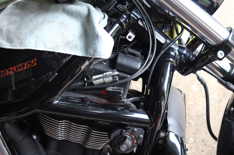

On coupe le jus, retirer le cache avant et ôter le fusible de 40A :
changer de guidon Img_2277
changer de guidon Img_2278
Desserrer le phare pour le faire basculer afin d'avoir accès a la vis arrière du compteur (il y en a une autre sur le côté) :

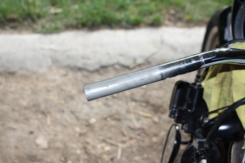

Le petit truc c'est la poignée, bien souvent on remplace, coup de cuter et roule... Oui mais là : non! Donc un peu de dégrippant, on laisse agir 2 minutes, on force à peine, et hop.
changer de guidon Img_2284
changer de guidon Img_2285
changer de guidon Img_2286
changer de guidon Img_2287
Ça vient tout seul et sans dommage changer de guidon 90029

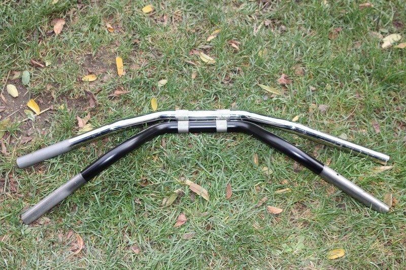

A droite un peu plus de boulot car avec le nouveau guidon, il faut changer la durit de frein (pour les 2008 faire attention à la commande car ABS ou pas, pas la même référence!).
Retirer le rétro et le cligno (fixés avec le Maître Cylindre), puis retirer le MC, attention au contacteur du levier de frein et pour le remontage aussi être méticuleux, et faire attention que le MC ne pende pas n'importe comment, ça évitera d'en mettre partout  changer de guidon 831254
changer de guidon Img_2288
Ensuite pour sortir la poignée des gaz sans emmerde, juste desserrer et quand on défait les 4 btr pour enlever le guidon, ça coulisse tout seul changer de guidon 90029
changer de guidon Img_2289
Conseil général, comme sur les photos, ne pas hésiter à protéger la machine autour de la zone de travail changer de guidon 700608

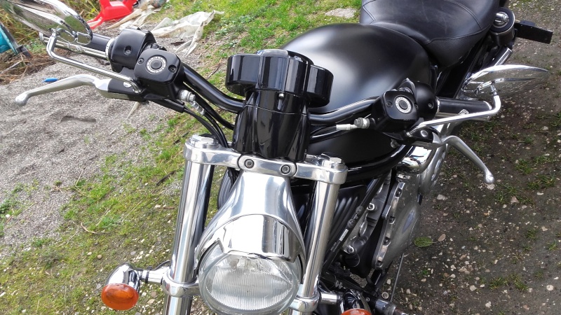

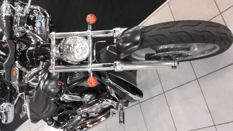

J ai changé  le guidon sur mon model 2004 pour un bitwell tracker plus bas mais même largeur que l origine et je ne regrette pas, avec l origine il est vrai que la position est cool le dos est bien droit mais côté  look ca me plaisais pas, maintenant la  position est plus en avant comme sur un nigth rod mais pas gênant  est je mesure  1 m 77. Côté  montage c est facile moin de trente minutes mais dans l hiver je le redepose pour passer les câble elec a l intérieur.
Avant (désolé  J arrive pas a tourner la photo)
changer de guidon 20151025
Maintenant
changer de guidon 20151121

En effet, ça lui fait une jolie ptite gueule...c'est une peinture perso? Pas mal non-plus l'écusson... Vais faire l'essai alors...te dirai quoi..bonne merde pour le passage de câbles, vais essayer de les passer du même coup..aurai une pensée... changer de guidon 807915  Merci pour l'info..
a+
Fred5580
Fred5580
Ville et C.P : 5580 Lessive
Harley-Davidson : Street Bob Custom 2015
changer de guidon Empty Re: changer de guidon
Message par ctr73 Mar 22 Déc 2015 - 19:37
Le guidon acheté  chez  ACAB import c etait la le moins chère et livraison super rapide demande le bien avec empreinte et pour les passage de fil va sur le poste de dardagnan il explique comment il a fait (merci a lui au passage).
Ma belle a une peinture perso mais je l ai acheté  comme ça,  pour le moment j ai juste changé  le guidon car avec la météo clémente je préfère rouler plutôt que de l immobilisé pour faire les retouches peinture...
ctr73
ctr73
Message par Fred5580 Mar 22 Déc 2015 - 19:47
ctr73 a écrit:Le guidon acheté  chez  ACAB import c etait la le moins chère et livraison super rapide demande le bien avec empreinte et pour les passage de fil va sur le poste de dardagnan il explique comment il a fait (merci a lui au passage).
C'est clair que depuis que la mienne est en démontage, il fait beau... Vive la loi de Murphy... changer de guidon 800810
Fred5580
Fred5580
Message par ctr73 Mar 22 Déc 2015 - 20:05
changer de guidon 807915 changer de guidon 807915 changer de guidon 807915 changer de guidon 807915 changer de guidon 807915 changer de guidon 807915 changer de guidon 807915
Moi tant qu' il neige pas est que j ai pas les ski au pied je démonte rien je ride....
ctr73
ctr73
