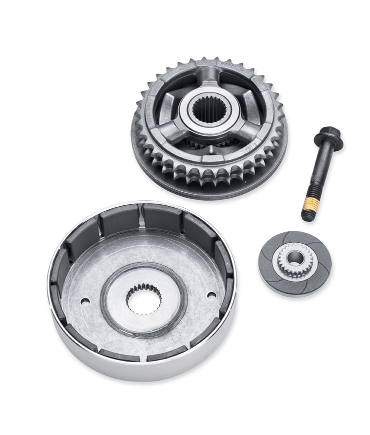

Message par boby 37 Jeu 12 Juin 2014 - 7:14
A quoi çà ressemble cette pièce   claquement au demarrage du moteur. 85798

Message par ryohazuki Jeu 12 Juin 2014 - 12:24
boby 37 a écrit:A quoi çà ressemble cette pièce   claquement au demarrage du moteur. 85798
claquement au demarrage du moteur. Compen10
claquement au demarrage du moteur. _igp9533
claquement au demarrage du moteur. Pri10
je pense que là tu as tout

Message par louloupa Jeu 12 Juin 2014 - 12:56
C'est celui là :claquement au demarrage du moteur. Us_se_10
C'est le modèle jusqu' à 2013 , depuis , ils en ont sorti un plus résistant ( avec butée à aiguilles au lieu du disque garni ) .

Message par boby 37 Jeu 12 Juin 2014 - 17:16
Yesssssssssssss  !!
Merci à toi pour cette explication en images !! claquement au demarrage du moteur. 507765148
