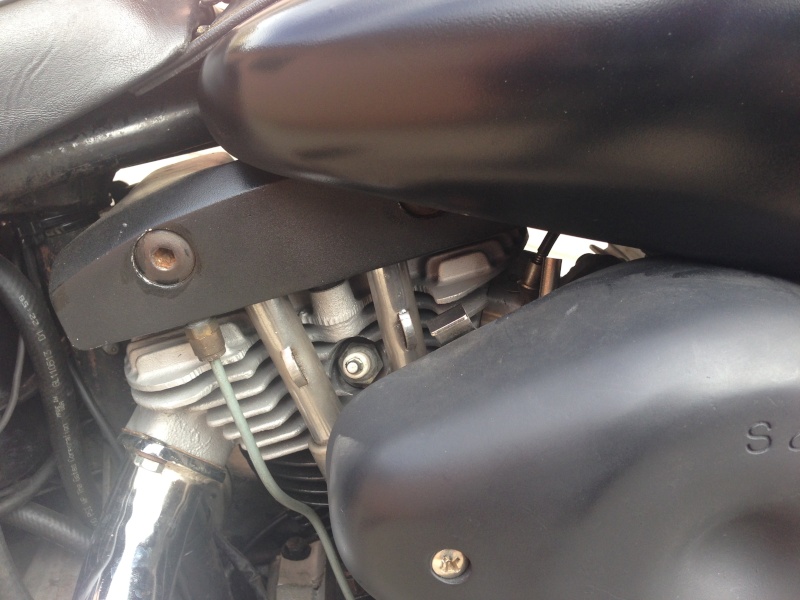

et petite curiosite 2 bougies par cylindre
celles cotes carbu ne sont pas alimentees
bougies de rachanges ?
puis je les alimentées avec les vis platinees

Le double allumage était souvent proposé en prépa même sur les evos de façon à enflammer mieux le mélange d'une chambre de combustion assez vaste. Ca necessitait la dépose des culasses evidemment et des bobines à double sorties, vu le coût c'est assez rare

Si tu mets deux bobines sur le jeu de "vis" , il va y passer deux fois plus de courant que d' origine . Ca marche mais les "vis" vont se dégrader très vite .
il existe des kits plateaux d'allumage à deux jeu de "vis" . Ou alors , tu peux mettre un petit module électronique amplificateur qui va soulager les "vis" .

Pour le plateau à deux vis , apparemment on en trouve plus sur les catalogues . J'en avais sur un catalogue Custom Chrome , mais il date de 1990 une moto de mon annee de naissance 90029 .
La meilleure solution serait un Dyna S single fire ( à deux capteurs ) . Tu branches une bobine double sur un capteur et l' autre sur le deuxième capteur .
Une bobine pour le cylindre avant et l'autre pour l'arrière .

gregooos a écrit:merci mammouth mais la je n'aurai que 2 bougies qui fonctionnent non ?
j'aimerai faire fonctionner les 4 ( 2 par culasses )
Alors, il te faut :
capteur ref 12369 (CCE) 170 €
bobines ref 09417 5 ohms (custom chrome) 164 € la paire
Plus éventuellement un support double bobine ref zodiac Z-233127 75 €
et le tour est joué
mammouth1304
mammouth1304
une moto de mon annee de naissance Empty Re: une moto de mon annee de naissance
Message par gregooos le Sam 07 Fév 2015, 12:48
Eh bin nickel ça va le faire je pense
Merci beaucoup
