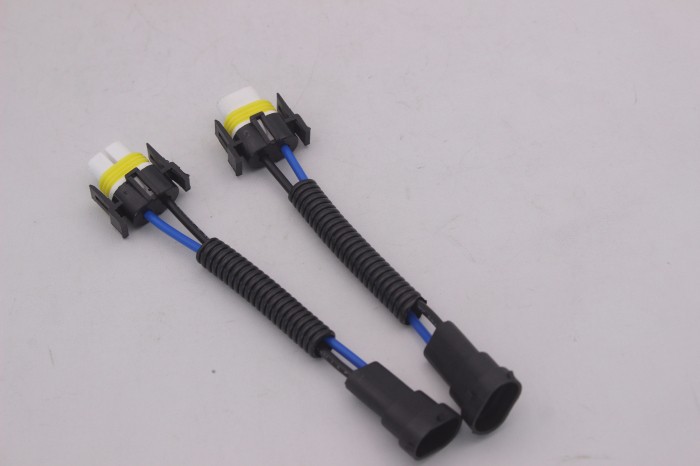

Et si tu prends des adaptateurs H11 sur ALIEXPRESS, pas besoin de couper le moindre fil sur la moto.
Juste à souder les fils des phares aux adaptateurs (ou cosses) et mettre une cosse voleuse pour fixer le fil de la veilleuse.
