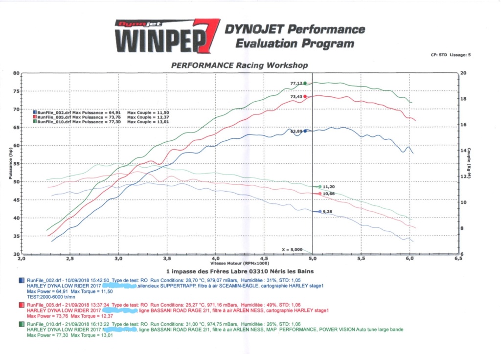

Je vous mets mon config qui date d'une semaine et faite par le seul mécano que je connaisse possédant un banc dynojet et sachant s'en servir.
Pots 2/1 Bassani road rage, filtre KN avec Big Sucker Arlen Ness.
ça m'a couté un peu cher mais au moins c'est 1000 fois mieux qu'un stage de mon cons de Clermont...
en Bleu le stage 1 du cons...
les chiffres sont à la roue arriére. Le moteur développe dans les 85 ch au vilebrequin et je n'ai que 5000 km
nombre  de cv gagnés en stage 1 - Page 5 Inkedi10
