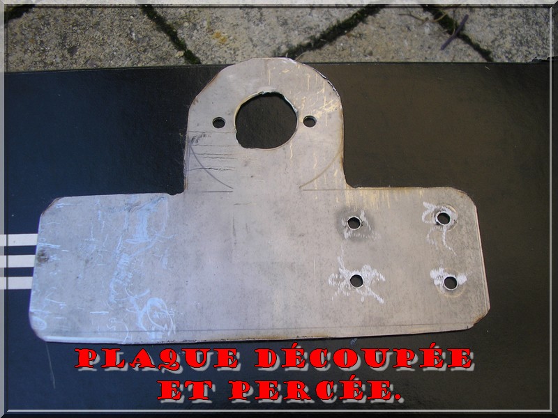

Voici un copier/coller du sujet posté à l'époque.
Depuis, je l'ai refait avec de l'alu de 2,5 mn d'épaisseur et remplacé les rivets qui relient le support aux équerres par des petits boulons...
Après avoir cassé successivement
2 supports de plaque, j'en ai fabriqué un second,
plus solide, avec 2 pattes de support au lieu d'une seule.
Tout part de mon petit feu arrière acheté dernièrement...
.....d'une plaque d'alu et de 2 équerres
en galva découpée pour parfaitement épouser
la forme de l'écrou de serrage de roue,qui une fois
percées à 15mn, viennent de chaque côté de
la base de l'amortisseur gauche.
Le petit trou, dans la seconde équerre, sert à passer
un collier, pour bien plquer le fil electrique
plaque laterale Plak_a10
plaque laterale Suppor10
Ensuite, démontage en régle du feu arrière
pour utiliser la plaque ronde qui sert de gabarit pour
le traçage et le perçage.
plaque laterale Phare_10
plaque laterale Plak_t10
Ensuite, on sort la scie sauteuse,
le lapidaire, la perceuse et la meuleuse....
..............et à l'attaque !!!
plaque laterale Plak_c10
On présente le tout, histoire de s'assurer que tout va bien...
plaque laterale Montag10
plaque laterale Montag11
Enfin, remontage du feu sur son support
et on fixe le support, à l'aide de rivets acier et alu,
sur les 2 equerres.
plaque laterale Phare_11
plaque laterale Plak_r10
On applique de larges bandes de double-face
bien épais sur le support, avant de présenter la plaque
et de la riveter.
On branche les fils, un coups de chaterton noir
et c'est parti...
plaque laterale Travai10
IMPORTANT :
Ce type de feu arrière est prévu pour des machines
anciennes en 6 volts 10 watts..
Ne pas oublier de remplacer les ampoules fournies par leurs homologues en 12 volts 8 watts..
