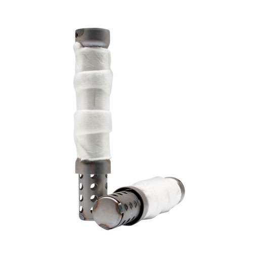

Salut a Tous
Voilà mon retour d expérience  en ce qui concerne les Vance Hines ShortShots avec les chicanes origines qui sont montées sur L Iron stage 1 de ma femme .
Est bien c est pas formidable , un son enfin un bruit le mot est plus approprie car c est infernal rien d envoûtant ,
Du bordel a l état pur enfin on aime ou on aime pas !
Je suis bien conscient que ce n aura jamais la mélodie d une HD. Carbu avec son Potato Potato
Enfin bref il me fallait quand même remédier a ce problème...
Comme j ai entendu parler de ces quiet baffle , je me suis dit pourquoi pas essayer ...
Chose dite, chose faite,
Montage simple , rapide et après essaie .....efficace
Enfin un SON beaucoup plus beau pour les oreilles, un niveau sonore légèrement réduit et c est pas un mal, un glop un glop au ralenti très très sympa et la présence plus prononcé  de l admission
C est quand même beaucoup beaucoup plus jouissif
La dépense en valait la chandelle
Pour ce qui n ont pas encore fait cette modif .....bien pensez y
C est un plus
J ai fait deux vidéos au ralenti , avec les chicanes d origines le régime  donne l impression d être beaucoup plus élevé

Message par EVY Sam 6 Sep 2014 - 16:46
Ah oui effectivement c'est mieux après !!! Joli son

Message par Starry Sam 6 Sep 2014 - 19:14
Tu as fais les vidéos dans les même conditions température moteur ? Si oui, effectivement le ralenti avec les quiets est vraiment plus bas que sans, impressionnant.
Et beaucoup plus joli son aussi.

Message par jcjames_13009 Sam 6 Sep 2014 - 21:02
Impressionnant la différence. Je n'avais jamais entendu. C'est une modification que pas mal de proprio de ShortShots font.
Perso quand j'ai acheté mon 48 il était déjà équipé de QB. J'ai rajouter des SmartPartz pour réduire encore un peu le volume sonore sans dénaturer la "douce mélodie" Vance Hines ShortShots chicanes origines / quiet baffle 831254  des V&H pour le bien être de mes voisins Vance Hines ShortShots chicanes origines / quiet baffle 700608

Message par MrReimJ Dim 7 Sep 2014 - 9:36
Moi aussi j'avais tester sans et avec les quiets sur mon iron, et grosse preference avec, sons plus gras, plus doux, fort mais propre. Sans c'etait inssuportable...

Message par MacLeod Dim 7 Sep 2014 - 10:01
Dommage que les 2 vidéos n'ont pas été tournées dans les mêmes conditions. Moteur froid sans les quiets. Moteur chaud avec. Ce qui explique le ralenti plus bas dans la 2ème vid. Vance Hines ShortShots chicanes origines / quiet baffle 90029

Message par enix250 Dim 7 Sep 2014 - 22:03
J en ai vu à vendre qui étaient montés sur une injection de 2012, est ce qu ils s adapteraient sur mon carbu de 2006 d après vous???

Message par nemocaledonie Lun 8 Sep 2014 - 4:00
J'ai moi même fait cette motif dès le montage. Je n'avais jamais entendu le son avec les chicanes d'origine! Merci pour cette vidéo instructive qui me conforte dans mes choix. Vance Hines ShortShots chicanes origines / quiet baffle 700608

Message par Pascalcavalino Lun 8 Sep 2014 - 10:10
Oui le choix est bon , les quiet baffle donnent un très bon résultat
Après c est une histoire de goût , mais en ce qui concerne ma femme et moi
Le retour a l origine est sans appel

Message par lexkirk Lun 8 Sep 2014 - 11:11
Je n'entends pas de différence de son à part le tempo donc le ralenti moteur. Est ce que la machine était chaude pour la 2ème video ? Car le ralenti semble être entre 900 et 1000 trs alors que la 1ère video j'ai plus l'impression que le ralenti est à 1200 trs.
Et un truc que je ne comprends pas, quiet baffle et chicane ?
Quelle est la différence ? Je possède aussi des shortshot avec les "chicanes" d'origine et le concessionnaire m'a dit que c'était les Quiet Baffle de Vance donc pour moi ce sont des chicanes mais sous le nom quiet baffle. Je me trompe peut être ?
Bref, le son de mes Vances moteur chaud donc avec un ralenti aux alentours de 950/1050 trs sont vraiment très appréciable Vance Hines ShortShots chicanes origines / quiet baffle 90029

Message par dedrahf Lun 8 Sep 2014 - 13:14
lexkirk a écrit:Je n'entends pas de différence de son à part le tempo donc le ralenti moteur. Est ce que la machine était chaude pour la 2ème video ? Car le ralenti semble être entre 900 et 1000 trs alors que la 1ère video j'ai plus l'impression que le ralenti est à 1200 trs.
 Salut Lexkirk,
D'origine tu as des chicanes pour gerer la depression de tes pots. si tu ne les avaient pas, tu pourrais avoir des flames qui sorte de tes tubes...
Pour ce qui est des quiet Baffle il s'agit d'option qui ne sont jamais fournis d'origine.
Voici les refs : REF Vance : 21301
ref MCS :MCS981423
Ca vaut environ 50€ l'unité !
Vance Hines ShortShots chicanes origines / quiet baffle 2130110
J'anticipe en te disant que oui, malheureusement tu devra refaire une carto si tu monte les quiet !
Toute modif de l'admission et ou de l'echappement entraine une nouvelle carto...

Message par Pascalcavalino Lun 8 Sep 2014 - 13:45
En stage 1
Si tu mets des quiet a place des origines pas besoin de refaire des réglages
Après chacun fait comme il veut

Message par lexkirk Lun 8 Sep 2014 - 13:57
Je confirme que j'ai les Quiet Baffle car je les ai acheté avec les pots monté par le concess. Donc le concess m'a dit la vérité pour une fois Vance Hines ShortShots chicanes origines / quiet baffle 90029

Message par dedrahf Lun 8 Sep 2014 - 14:12
Ah il te les as monté de suite  !!!
Cool !!!
@Pascalcavalino :
Pour moi modif echappement = reglage carto. La sortie n'est plus la meme donc le saint mélange (air/essence) peut etre pertubé. Donc pas de risque, un coup d'autotune.

Message par Pascalcavalino Sam 13 Sep 2014 - 22:35
Bon après vérification aucun changement en ce qui concerne la carto

Une petite photo pour illustrer la différence entre les chicanes d’origines des ShortShots (à gauche) et les QB (à droite)
Vance Hines ShortShots chicanes origines / quiet baffle Dsc00710
Et là les QB sans le laine de céramique
Vance Hines ShortShots chicanes origines / quiet baffle Qb_vh_10
