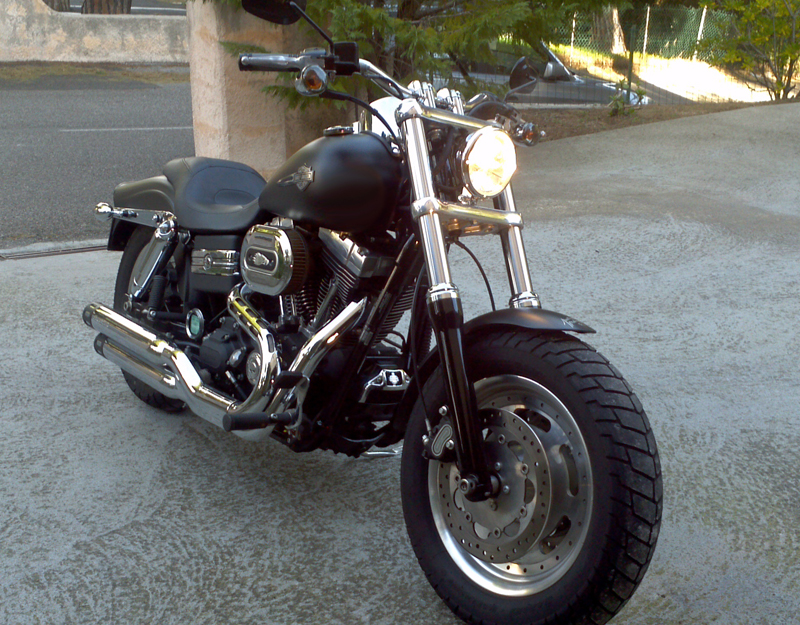

Je l'avais fait sur mon Fat bob, je voulais le phare du Street Bob mais vu les prix annoncés en concession je m’étais rabattu sur un phare 5"3/4 acheté chez Big Jack pour le quart du prix.
Franchement rien de compliqué la cosse du phare est sur le coté droit du réservoir juste devant, il suffit de retirer le cache de tirer un peu sur le cable pour voir apparaitre la prise, et débrancher.
Après au choix, soit tu commandes une nouvelle cosse pour la mettre sur ton nouveau phare ou alors tu coupes et raccordes (si tu prends un phare de street bob ce sera plus simple tu débranches et rebranches...)
voila ce que ça donnait, en meme temps j'avais changé guidon et risers

Chacal, c'est exactement ce que je veux faire!! Changer aussi le guidon et les risers...les mêmes que toi, mais en noir et guidon plus large...
Sinon, merci pour l'info sur la modif Phare de street bob sur fat bob 3721376895 . Je vais tenter de trouver un phare de streetbob d'occas.
