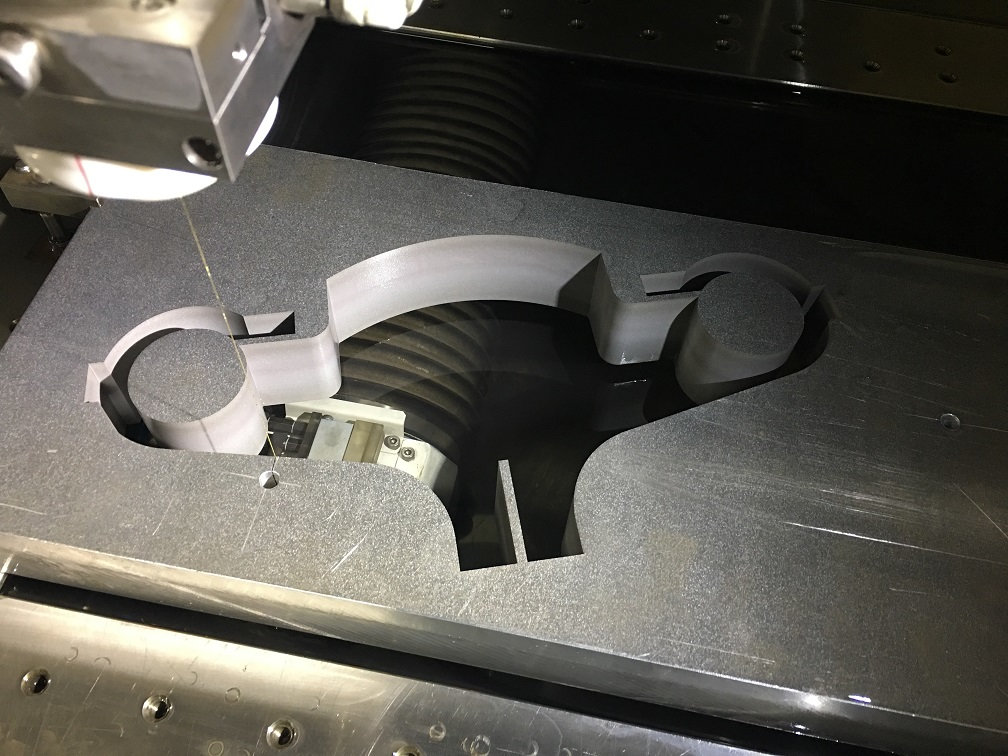

Message par dominique61 le Mer 16 Mai 2018 - 21:23
Pour ne rien abîmer, il faut le découper avec une machine a fil. La aucun problème.
Découpe carter Chromé S6w2
Découpe carter Chromé Ly32
Découpe carter Chromé 458939

Message par StefBreak le Mer 16 Mai 2018 - 21:31
dominique61 a écrit:Pour ne rien abîmer, il faut le découper avec une machine a fil. La aucun problème.
Malheureusement je n’en dispose pas d’une telle machine, et en plus si cela est possible, je souhaiterais le faire sans démonter les pots Découpe carter Chromé 90029

Message par dominique61 le Mer 16 Mai 2018 - 21:38
Oui si tu ne veux pas démonter, c'est pas la bonne solution.
