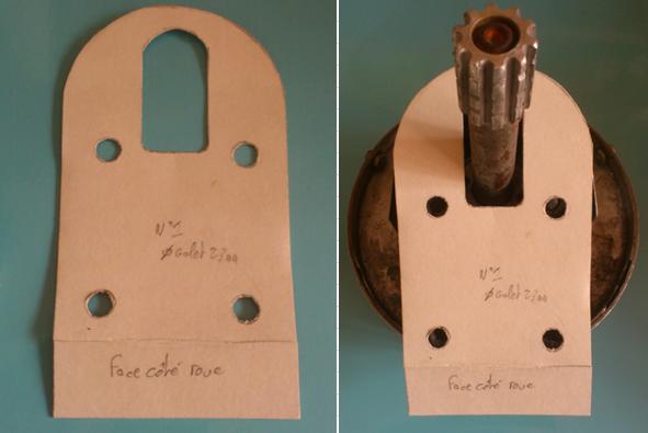

Poursuite de mes investigations sur le sujet …
Je n’ai pas pu trouver + d’infos sur les côtes .
J’ai donc réaliser un gabarit en carton afin de reporter sur le GB la forme à découper.
Pose du gabarit sur le garde boue afin de tracer les contours à découper.
Positionnement pas trop prés du phare (sinon au freinage ça touche) et en largeur positionnement de la sirène bien au milieu .

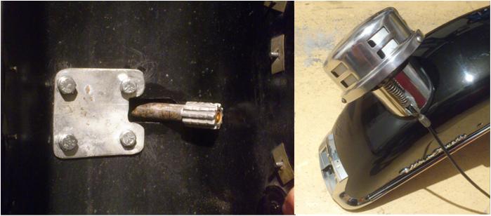

Découpe effectuée .
Ça semble correcte niveau positionnement, le galet ne touche pas le garde boue en position « OFF ».
Reste les finitions puis le montage du garde boue sur la moto .
Normalement le galet devrait toucher le pneu …
A suivre
A suivre

Suite et fin …
Une fois les finitions réalisées (ébavurage des trous et de l’encoche) , j’ai posé une languette en plastique sur le bord du cache chromé , ça c’est pour l’esthétique.
Ensuite j’ai vissé la sirène sur le garde boue . Pas de souci particulier , la sirène est centrée , mon gabarit était bon…
Démontage du garde boue avant d’origine afin de poser , l’autre …
(il n’est pas nécessaire de démonter la roue avant pour ôter le garde boue, tout cela se fait sans encombre en laissant la moto au sol, après avoir détordu les coins des 2 languettes de sécurité , il y a 4 écrous de 13 à dévisser et c’est tout).
Remontage du garde boue avec la sirène, le galet touche bien le pneu lorsqu’on l’actionne … ouf !!
Mise en place de la poignée pour actionner le bouzin
Et voilà , un projet (modeste) réalisé avec succès , encore fallait il faire un bon gabarit pour le perçage. Reste à tester aux beaux jours.
Pour les côtes , je n’ai pas encore pris le temps de les relever, je prendrai le temps de faire ça .
Tchao
Tchao

Voici le plan de montage (côtes en inch) :
J’ai pu tester la sirène , vache ça hurle fort , très fort … rien à voir avec les sirène chinoises à turbine 12 volts …
Le plus dur pour ceux qui voudraient en installer une , c’est d’en trouver une … ça ne court pas les petites annonces .
Pour l’installation , j’espère que ce post pourra aider .

Après plusieurs essais réalisés j’apporte quelques précisions sur la mariage galet / pneumatiques.
En effet, à l’origine les pneus des anciennes FL étaient des pneus dont les bordures n’étaient pas aussi sculptées que les pneus modernes. Le galet venait en contact sur une partie lisse , d’ou la géométrie du galet crantée qui permettait d’avoir du grip.
Sauf que depuis, les pneus modernes possèdent de grosses sculptures avec des creux importants, ce qui ne rend pas le contact galet / pneu très fluide, surtout que les rainures sont parallèles aux crans du galet -> cognement du galet au démarrage de la sirène avant que celui ci ne soit vraiment entrainé … ce n’est pas très clean et rassurant …
J’ai donc opté, grâce à un outilleur, pour un galet 100% cylindrique .
Résultat bien plus sympa , le contact est bien plus doux .
Ceci ne concerne uniquement les sirènes à galet 58 sur garde boue avant .
