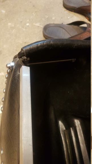

Message par jobarb6 Lun 25 Avr 2022 - 17:50
je reviens vers vous pour une autre idée  pour rigidifier les sacoches cuirs
je l'ai fait et finalement ce n'est pas trop mal
2 tiges filetées inox, une devant et une derrière
les photos parlent d'elle même, si vous avez des questions
Sacoches cuir Heritage avachies - Page 2 Thumbn18[url=https://servimg.com/view/19332245/121]Sacoches cuir Heritage avachies - Page 2 20220412Sacoches cuir Heritage avachies - Page 2 20220413Sacoches cuir Heritage avachies - Page 2 20220411[/url]
[url=https://servimg.com/view/19332245/119]Sacoches cuir Heritage avachies - Page 2 20220410[/url]
J'ai percé au niveau du dernier rivet que j'ai enlevé, pour l'écrou, c'est ouvert a toutes les libres choix  Sacoches cuir Heritage avachies - Page 2 90029
BON BRICOLAGE!! Sacoches cuir Heritage avachies - Page 2 914800
