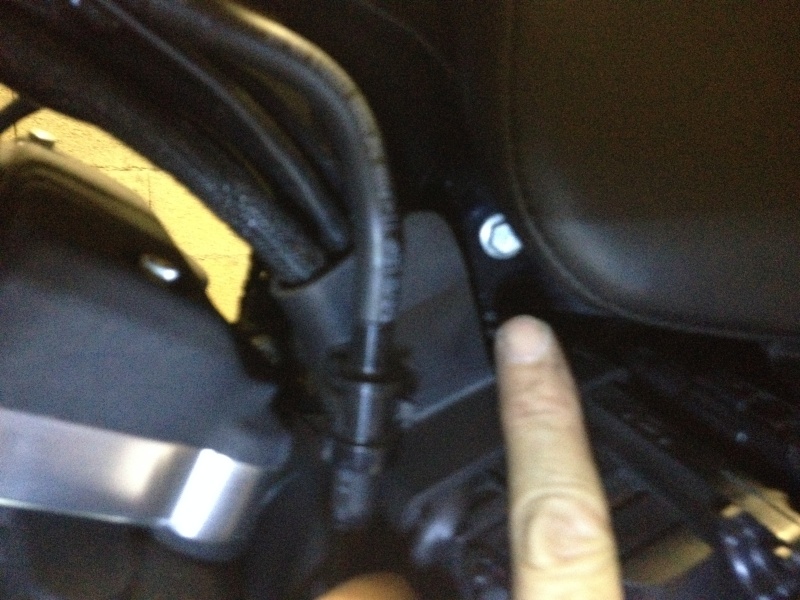

Pour le fils de masse, sur ce boulon devant le coté de la selle (clef de 10 à tube) c'est parfait !!  il tombe bien celui là.      Montage de vieds enrichissement réglable sur IRON 883 977583
Montage de vieds enrichissement réglable sur IRON 883 0310

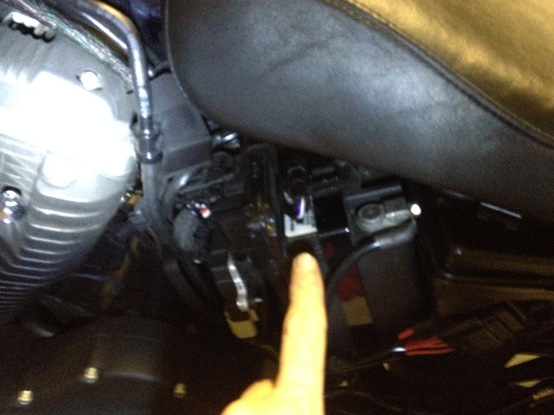

Maintenant on passe au cylindre avant :  la fiche ce trouve là devant le filtre à huile, donc !! ça va bien
Montage de vieds enrichissement réglable sur IRON 883 0410
Et pour le fil de masse, j'ai trouvé   Montage de vieds enrichissement réglable sur IRON 883 977583   sur l'écrou du klaxon, (clef de 10 à oeil)
Montage de vieds enrichissement réglable sur IRON 883 0510
