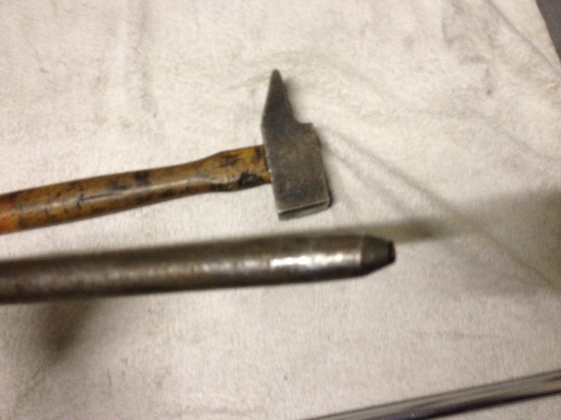

Marre du ronronnement du moteur d'origine !    Dépastiiller les pots stock Iron 883 660256   bien tien tu vas voir la méthode de JIJI06       Dépastiiller les pots stock Iron 883 977583  me faut un patato.patato
L'outillage, très important   Dépastiiller les pots stock Iron 883 919984      marteau, tournevis cruciforme pointu et vieux (pas bien de tapper sur les tournevis) et barre différents diamètre + une baladeuse.
Les outils en photos
Dépastiiller les pots stock Iron 883 01p10

Et hop un trou   Dépastiiller les pots stock Iron 883 710900   si vous avez des vieux tournevis cruciforme plus gros, bien vous continuez pour agrandir progressivement le trou, vous pouvez allez jusqu'à 24mm de diamètre, mais je vous conseil par rapport à ce que vous voulez de mettre en route et d'écoutez déjà quand vous arrivez à 15mm de diamètre. (pour info je suis allé jusqu'à 21mm j'ai pas eu de tube plus gros.    Dépastiiller les pots stock Iron 883 389933
Bon maintenant !!  barre affuté au touret un peu conique pour que ça perce plus facilement.

Et on monte jusqu'au diamètre souhaité, maxi je pense comme dit 2,4cm. voilà le résultat propre et surtout sans rien démonter.
Temps passé je pense 10 minutes par silencieux allonger par terre à coté de la moto.
